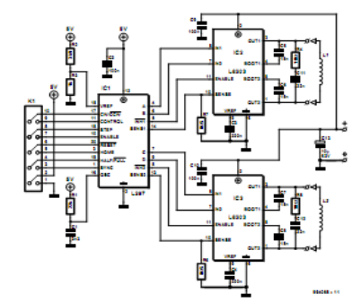

ich bin dabei eine Schrittmotorsteuerung zu bauen, mit L297 und L6203.
Anbei die Schaltung (ist nur die Hälfte, also für 1 Motor, ich hab also
2 nebeneinander).
Die Karte soll 2 Bi-Pol Schrittmotoren unabhängig steuern, ich hab also
2x L297 und 4x L6203. Ich kann je motor 40V und 4A geben.
Nun hab ich aber viel bessere Motoren gefunden, die aber 4,2A brauchen.
Kann mir Jemand stärkere Leistungstransistoren, als die L6203,
empfehlen, die man mit dem L297 steuern kann.
Im Voraus schonmal Danke.
MFG
Thomas

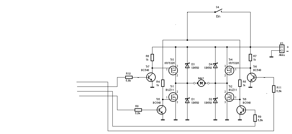

@max
Wie meinst du das denn ???
@Münzi Münzi
Deine Lösung is sicher interesant, aber ehrlich ist die mir ein bisschen
zu Oversized. ^^
Aber trotzdem Danke.
Ich würd das gerne mit einem Baustein machen wenn das geht.
Ich hab nochmal das Datenblatt vom L6203 gelesen(s. Anhang) und da
steht, kurzzeitiger Spitzenstrom 5A.
Wenn ich da nan Motor mit Imax 4,2A anschließe dann zieht der die 4,2A
ja nurbei maximallast und nicht dauernt.
Den könnte ich ja Anschließen, da ich den Motor eh mit einem
Planetengetriebe einsetzen muss und dadurch eingentlich nie die
Maximallast erreiche.
Oder irre ich mich da?
Wäre schön wenn mir Jemand erfahrungen zum Einsatz von Schrittmotoren im
Grenzbereicht geben könnte.
MFG
Thomas
Gast #1922751
@Thomas Schmidt
über den SENSE-Widerstand wird der Motor-Strom ermittelt und
entsprechend über den L297 und VRev. geregelt.
Diese Möglichkeit fehlt bei der H-Brücke von (Münzi Münzi)
Gruss Ralf
#1923627
@Grenzbereich
ne ^^
Schrittmotoren in ihren Grenzbereichen (also je nach Motor, mit ihrem
Imax)
Es geht mir halt darum, wenn ein Motor seine Maximallast bewegen muss,
zieht der dann für die genze Bewegung sein Imax oder lässte der Strom
nach wenn die Massenträgheit überwunden ist.
Thomas
Gast #1923654
Ein Schrittmotor wird mit einem eingeprägtem Strom gefahren. D.h. der
Strom ist immer gleich.
Wenn Du ihm halt nur 4A einprägst, ist halt das max. Moment etwas
kleiner bevor der Motor stehen bleibt.
Axel
