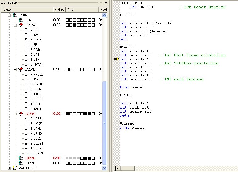

Ich befasse mich gerade ein wenig mit dem uart und bin in sagen
progammieren nicht allzu fit.Ich hab vor, mir über ein Terminal
Programm etwas an den einen Controller zu senden. Das ergebnis soll
erstmal sein, daß etwas leuchtet.
Ich benutze das STK500 mit einem Atmega16.
Ich habe das problem, wenn ich etwas in das Register ucsrc schreibe, es
mir das Register UBRRH verstellt und anders herum.
Kann mir bitte bitte bei diesem Problerm weiterhelfen.
von Sebastian (Gast)
Schau mal ins Datenblatt Seite 160.
Um in UCSRC reinschreiben zu können muss das MSB 1 sein und für BRRH
0.
Das hast du nicht beachtet.
Seb

von Eric (Gast)
Ich verstehe es nicht! Im Datenblatt steht wortwörtlich: The URSEL must
be one when writing the UCSRC.
Das habe ich gebacht und trotzdem (siehe Anhang) bekomme ich das was in
UCRSC steht in das UBRRH Register geschieben.
von Kai Markus Tegtmeier (Gast)
Hm, hast Du das denn schon mal in "echt" ausprobiert?!? Möglicherweise
liegt ja auch hier ein Fehler im Debugger vor, daß einfach die Ausgabe
nicht dem entspricht, was ein realer AVR machen würde...
KMT
Das ist wohl ein Anzeigefehler. UBRRH kann nicht größer als 0x0F werden,
das siehst du ja an den grauen Stellen.
ldi r16,(1<<URSEL)    unnötig
out UCSRC,R16         unnötig
Diese Zeilen reichen völlig.
ldi r16,0x86
out UCSRC,R16
solltest du nämlich 0x06 anstelle der 0x86 reinschreiben, wird das
URSEL Bit gelöscht und die 0x06 geht in das UBRRH.  Am besten du
schreibst als erstes bevor du irgendwas machst ne 0x80 in UCSRC und ne
0x00 ind das UBRRH. Dann sollte auch der Anzeigefehler weg sein.

von Eric (Gast)
Das Problem ist doch das UBRRH und UCSRC die selbe Adresse habe ( siehe
Anhang). Ich vermute einfach, da keine Ausgabe an meinem STK500
stattfindet,daß UBRRH durch das UCSRC verstellt wird und somit ja auch
meine Baudrate (Wie man es auch im Debugger auch sieht).In UBRRH soll
ja nicht stehen.
Ja schon klar aber hast du dir mal die Antworten durch gelesen. Alle
Werte die 0x80 oder größer sind, gehen automatisch ins UCSRC. Alles was
darunter ist, geht in UBRRH. Es kann in UBRRH also NIE 0x86 drin stehen
wie in deinem Bild zu sehen ist das ist nur ein Anzeigefehler. Solange
du nichts in UBRRH reinschreibst, kann da irgendwas drinstehen. Das
Beispiel ist von nem ATMEGA162, sollte aber nach ein paar Änderungen
funktionieren.
