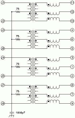

bastel hier grade an einem Schaltplan für einen Ethernet PHY und habe da
ein kleines Verständnisproblem.
Im Anhang findet Ihr ein Bild von einem RJ45 Stecker mit Magnetics
integriert. Und dann sind da auch noch zusätzlich Abschlusswiderstände
drin.
Erstmal: Nehem ich korrekt an, dass die Pins die mit J bezeichnet sind
jene sind, wo dann das Ethernet Kabel ran kommt?
Wozu sind die 75Ohm? Ich dachte Ethernet hat 50Ohm?
Und nehme ich weiter korrekt an, dass der PHY dann intern oder extern
auch nochmal Abschlusswiderstände braucht?

Also, die 75R + der 1nF C sind meines Wissens nur wg. EMI drin. Wieso es
75R sind, kann ich aber auch nicht sagen. Die Terminierung mit 50R musst
Du auf der anderen Seite der Übertrager selbst machen bzw. kann sein,
dass die auch im PHY schon drin ist. Und ja: Die mit J bezeichneten Pins
sind die für das Kabel. Was mich wundert: Wieso 4 Übertrager im Magjack?
Versuchst Du Dich an Gigabit Ethernet? Speziell dann noch mein Rat: Such
der Schaltplan und Layout eines Eval boards zum verwendeten PHY und
versuch dann das möglichst 1:1 umzusetzen.

Jo super danke für die Tips!
Ja die Annahme, dass es sich um Ethernet handelt ist korrekt und dass
ich die 50 Ohm dennoch brauche ist mir inzwischen klar geworden ;)
Mit Eval Schaltplan wirds irgendwie schwer, ist ein Marvell PHY und die
halten sich trotz NDA sehr bedeckt :-/
