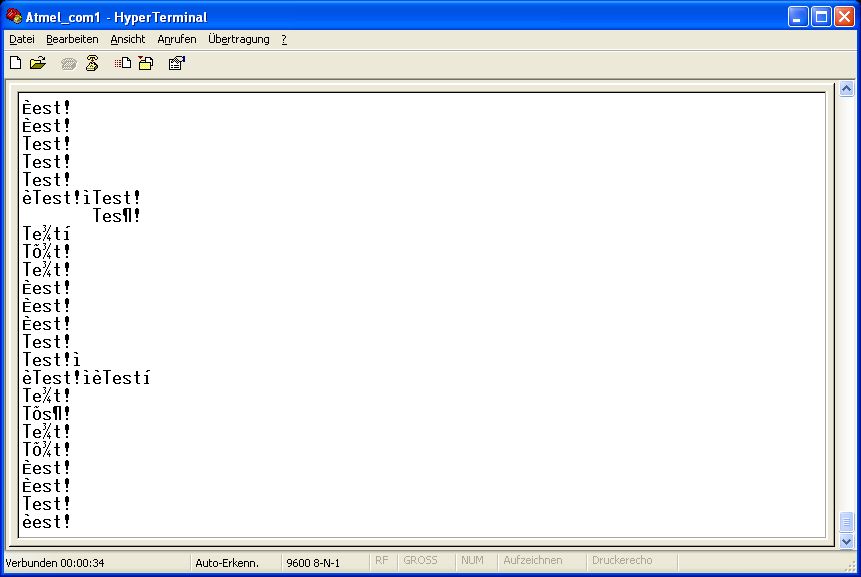

Ich weiss, dass das Thema schon öffter angesprochen wurde aber
eigentlich funktioniert mein USAR aber eben noch lange nicht 100% und
ich weiss nicht warum?
#define F_CPU            4000000      /* 4Mhz */
#define UART_BAUD_RATE      9600      /* 9600 baud */
// Berechnung des Inhalts des UBBR-Registers
#define UART_BAUD_SELECT (F_CPU/(UART_BAUD_RATE*16l)-1)
void USART_Init(void)
   // Set baud rate
   //UBRRH = 0;
   //UBRRL = 12;
  // Enable receiver and transmitter and Interrupts
  UCSRB = (1<<RXCIE) | (1<<TXCIE) | (1<<RXEN) | (1<<TXEN);
    // Set frame format: 8data, 1stop bit,no parity
  UCSRC = (1<<URSEL)|(3<<UCSZ0);
  UBRRL = (unsigned char) UART_BAUD_SELECT;
Das Ergebnis kann ma im Dateianhang sehen. Das ist nichts wildes aber
mit dem ATmega16 funktioniert das einwandfrei. Die auskommentierte
Variante ergibt das gleiche Resultat.
Ich würde mich über jede Hilfe freuen, Danke!
sieht schwer nach unterschiedliche Frequenz aus von der MCU
hast du einen QUARZ Dran oder nutzt du den internen RC Oszilator???

Läuft mit internem Quarz 8 Mhz sehr gut. Masseprobleme beachten !
SG Josef
erst UBRRH und dann UBRRL übergeben...Zumidest ist das bei den Megas,
die ich bisher verwendet habe so. (Warum weiß ich jetzt auch nicht
mehr; liegt aber am UBRRH-Register).
So, wie es ausschaut, ist es das erste Zeichen, das immer wieder
verstümmelt wird.
Wird dieser Text jedesmal nach Reset gesendet? Also hast Du jedesmal
Reset ausgelöst?
Dann könnte es daran liegen, daß der Uart kurz nach dem Reset noch
nicht definiert ist, der TXD dadurch floatet und irgendeinen Mist
ausgibt und dadurch dem PC ein Startbit vorgaukelt.
Das ist eine Hardware-Sache - abhängig vom µC, dem RS-232-Wandler,
Leiterbahnen, Mondphase etc...
Wenn Du nach der Initialisierung des UART eine Verzögerungsschleife von
min. der Dauer eines Bytes einfügst, sollte das Problem verschwunden
sein.

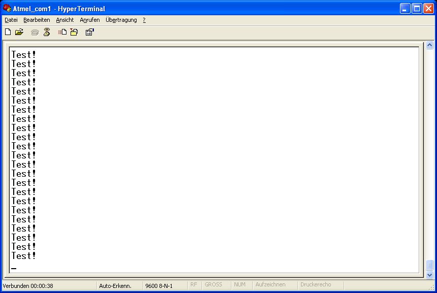

danke für eure Hilfe, es hat wohl an der internen Clock gelegen. Ich
habe jetzt ein externes Quarz angeschlossen und das Ergebnis könnt ihr
jetzt im Anhang sehen.
Da ich vorher ein 4433 auf dem Board hatte und der eben eine externe
Clock benötigt war es kein Problem. Ich habe nicht geglaubt, dass es
daran liegen könnte.
Diese Lösung gefällt mir nicht aber ich habe mir heute so wie so zwei
neue Atmega8 bestellt.
