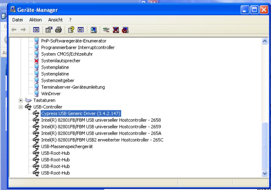

ich habe eine Frage zu USB.
In meiner Systemsteuerung habe ich verschiedene Eintragungen unter USB
Controllern.
Wenn ich kein Gerät angesteckt habe, gibt es die vier Hostcontroller und
vier USB-Root-Hubs. Nebenbei, ich habe auch vier USB Ports.
Wenn ich meinen FX2 anstecke, gibt es zusätzlich einen Eintrag "Cypress
USB Generic Driver...".
Nun starte ich eine Übertragung, bei der eine große Datenmenge
übertragen wird. Wenn ich die Einstellungen so lasse, habe ich eine
bestimmte Übertragungsgeschwindigkeit.
Wenn ich nun mein Xilinx Board an einen weiteren USB Port anschließe,
und diese Übertragung nochmal starte, habe ich eine viel höhere
Übertragungsgeschwindigkeit also vorher.
Aber warum? Die USB Port teilen sich doch offenlichtlich keinen
Host-Controller.
Beste Grüße
Das klingt seltsam. Welche Endpoint-Settings hast du denn am FX2
eingestellt, und welche Transfergrößen benutzt du? Wie hoch ist denn die
Bandbreite, die du erreichst? Hast du mal mit zum Beispiel USBView
geschaut, ob der wirklich an einem EHCI Controller hängt? Die werden ja
je nach angesteckten geräten immer mal neu sortiert....meist gibt es nur
einen oder maximal 2 EHCI Anschlüsse, bei mehr als 2 HighSpeed Geräten
müssen die sich die Geschwindigkeit teilen.
