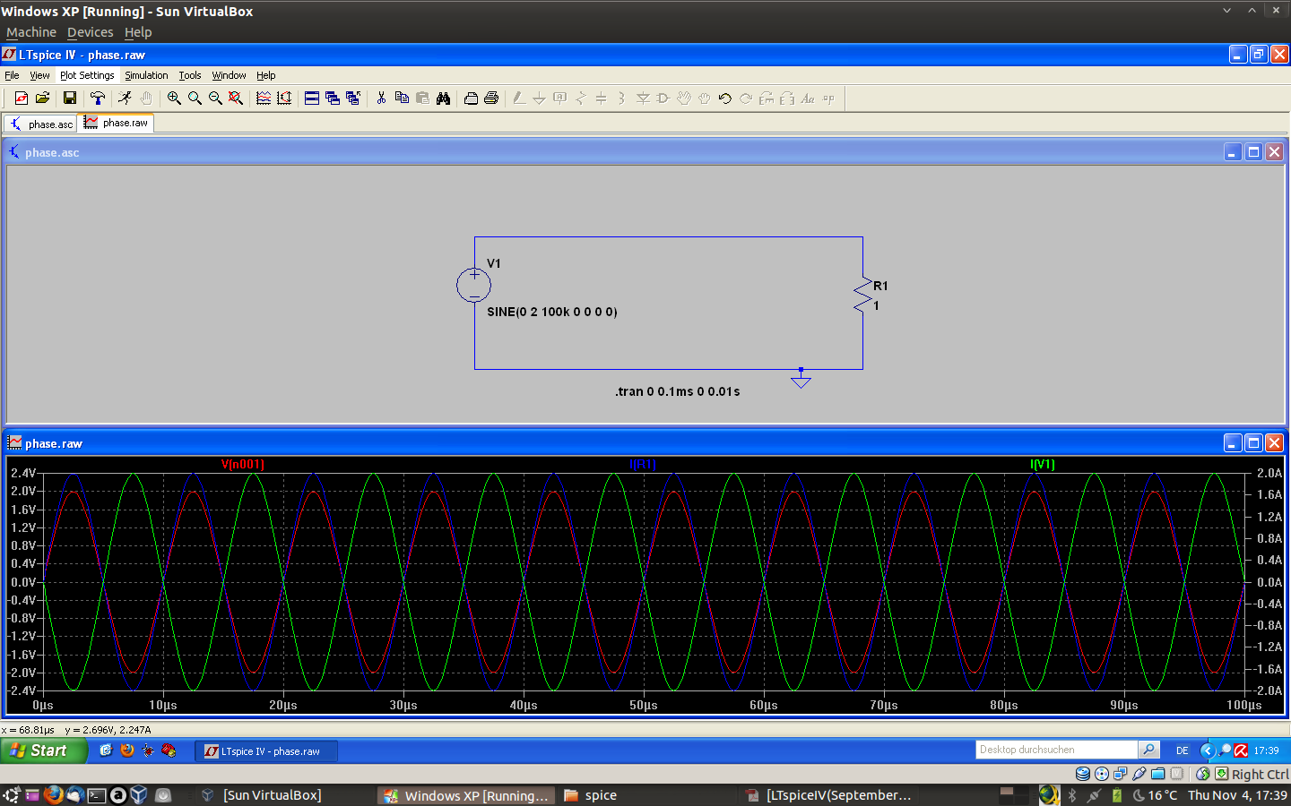

siehe Popelschaltung im Anhang. Sinusquelle + Widerstand. Was ist I(V1)?
Ist ja wohl der Strom durch die Quelle, derselbe Strom also der durch
den Widerstand fließt. Warum zum Teufel ist der dann um 180 Grad
phasenverschoben?
Bin mal gespannt, hab echt keine Ahnung.
Gruß,
M.
Gast #1924342
Damit die Leistungsbilanz stimmt.
P=U*I (Momentanwerte)
Am Widerstand U und I hoffentlich in Phase macht positive
Verlustleistung.
An der Quelle 180 Grad verschoben, dann ist immer ein Faktor negativ und
P damit auch. Negative "Verlustleistung" heisst die Quelle liefert.
Im Diagramm steht grün I(V1).

Hallo Markus,
die Antworten von Hauspapa sind natürlich korrekt. Aber dreh mal den
Widerstand um 180°. Du wirst sehen das dann LTSpice den Strom
entgegengesetzt berechnet. Mit der Definition eines Bauteils, auch eines
Widerstandes, legt man faktisch die Stromrichtung fest, die LTSpice bei
der Berechnung verwendet. Um das zu kontrollieren starte eine Simulation
und halte sie wieder an. Geh dann einmal mit der Maus auf den
Widerstand. Dann wird Dir die rechnerische Stromrichtung angezeigt.
