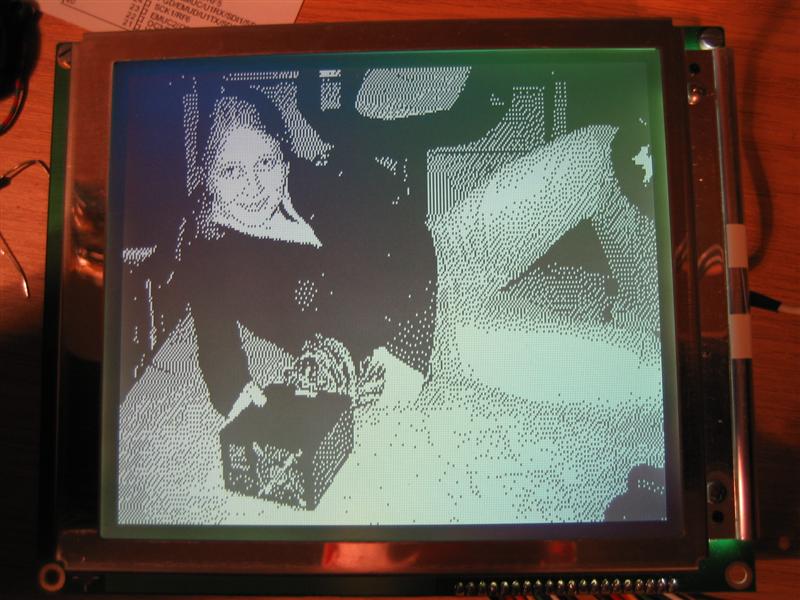

von Martinwisi (Gast)
Ok habs jetzt geschafft mit dem kleinen selbstgeschriebenem Programm..
Danke an alle! Beweisfoto mit meiner Freundin drauf wurde angehängt
MfG Martin W
http://www.sbox.tugraz.at/home/m/martinw
von Tobi (Gast)
sieht doch gut aus... also die quali... :)
