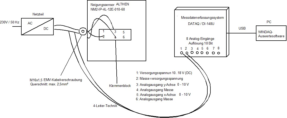

die angehängte Skizze soll einen langen Text ersparen. Ich will mit
einem Sensor (alles im Gehäuse) die Neigung messen. Wollte nun überlegen
was ich für Kabeleien dafür brauch und auf was zu achten ist.
Über eine Kabelverschraubung muss ich die 12V DC auf den Klemmenblock
bringen. Hab an ein ganz normales Netzteil welches von 230V AC auf 12 V
DC geht gedacht (VOLTCRAFT® SW 800 Stecker-Netzteil mit einstellbarer
Spannung, 3 - 12 V/DC/800 mA 9.6 W). Problem ist, wie mach ich das mit
dem Ende des Kabels? Muss das ja irgendwie durch die Kabelverschraubung
bekommen und dann abisolieren? Und dann auf den Klemmenblock die 12V
anklemmen. Das ist das erste Problem. (Und was mach ich mit der Masse?)
Nummer 2: Wollte ich eine normale geschirmte Datenleitung (brauch ja 4
Adern! 2 für die beiden Analogausgänge und 2 mal noch Masse) nehmen um
von den Norm-Analogausgängen auf das Messdatenerfassungssystem zu gehen.
Aber ich muss ja dann auch sicher wieder auf beiden Seiten abisolieren
und dann wieder durch die EMV-Kabelverschraubung.
Geht das so?
