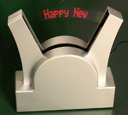

Ihr kennt doch bestimmt diese Pendel-LED-Uhren(Bild siehe Anhang).
Ich möchte auf diese Weise ein "Lauflicht" basteln,welches dann am
PKW oder Motorrad installiert wird und frei programmierbare
Zeichenfolgen quasi in die Luft schreibt.
Habt Ihr mir da vielleicht Tips oder Links wie man sowas in Angriff
nehmen kann?
MfG Fömmes
Davon abgesehen, das es illegal ist sowas während der Fahrt zu
betreiben, ist es mit einem uC ganz einfach:
Wenn der Pendel an einer Seite ist, triggert man den uC, der daraufhin
periodisch die einzelnen Pixeldaten an die LEDs ausgibt.
Das größte Problem wird der mechanische Aufbau sein, daran bin ich
zumindest immer gescheitert:
Für ein gut sichtbares Bild, muss der Pendel mindestens 10x pro Sekunde
hin und her schwingen.
Überlegt habe ich mir sowas auch schon mal (wenn auch nicht unbedingt
für´s Auto). Ich bin allerdings auch zu dem Schluß gekommen, daß die
Mechanik das schwierigste ist. Eine Alternative wäre eine drehende
Scheibe, die sollte sich einfacher realisieren lassen.
Exzenter lässt grüssen...
Ich würde einen Motor mit einer konstanten Drehzahl betun und dann die
Anzeige dann wie einen Scheibenwischer hin und her "wischen" lassen.
Mit einer Lochblende kann man einerseits die Drehzahl des Motors
regeln, andererseits, weiß man so, wo sich gerade die Anzeige
befindet.
