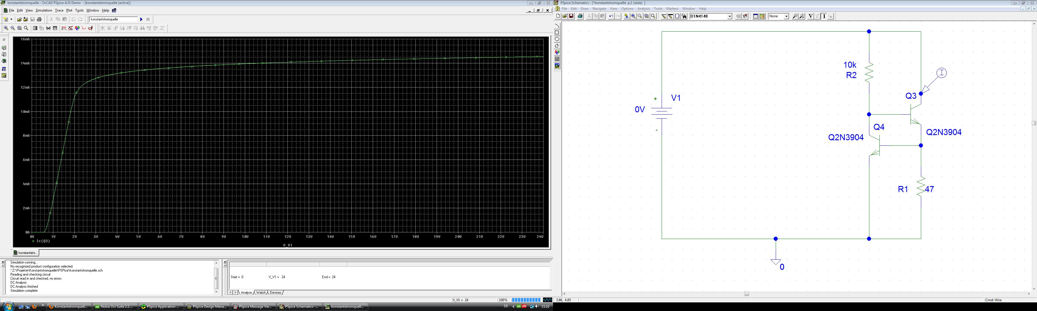

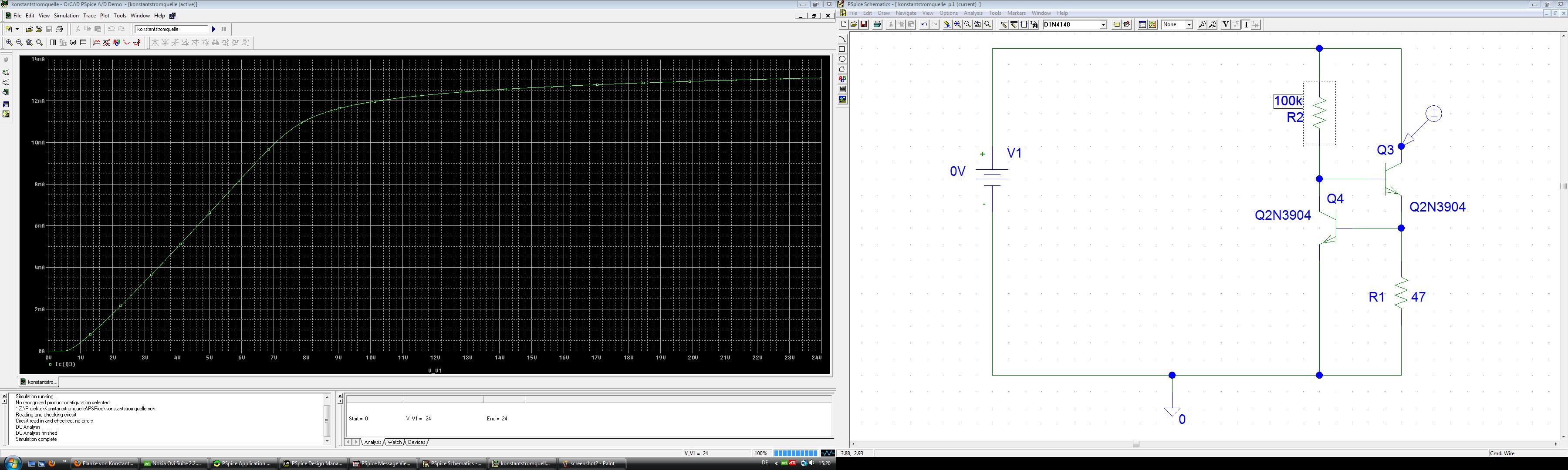

Ich habe in PSpice eine simple Konstantstromquelle aus zwei Bipoloaren
NPN Transistoren aufgebaut (screenshot3). Wie man bei der Simulation
deutlich erkennen kann, arbeitet die Schaltung erst ab ca. 11V halbwegs
gut.

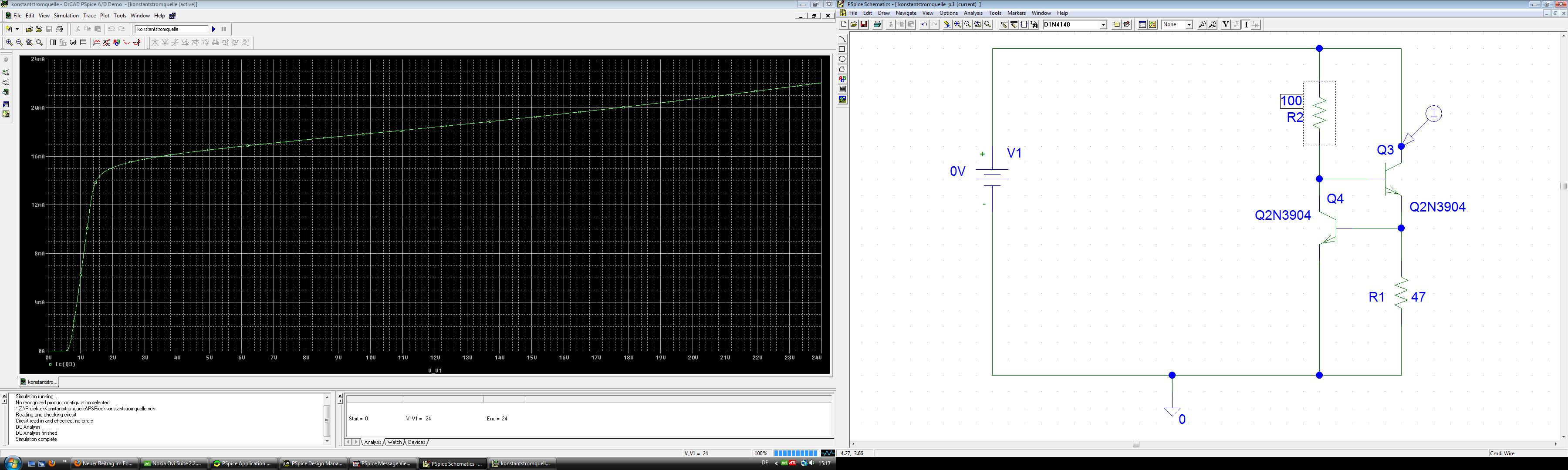

Ich kann ja diese Flanke nach links verschieben, indem ich den
Widerstand R2 verkleinere. Jedoch hat dies auch unweigerlich zur Folge,
dass die Konstatstromquelle nachher weniger Kontstant ist (Screenshot
2).
Nun zu meiner Frage:  Ist es möglich, die Flanke weiter nach links zu
verschieben, und gleizeitig am dem möglicht kleinen Spannungsbereich
bereit eine schöne "flache" Linie zu erhalten? Ich kann auch ruhig
mehrere Bauelemente verwenden, jedoch würde ich gerne bei der Lösung mit
den Transistoren beleiben, um nicht auf OpAmps oder spezielle ICs zurück
greifen zu müssen.
Vielen Dank
