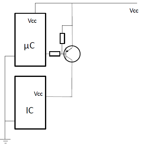

ich habe ein paar Fragen. Ich arbeite zur Zeit mit einer Schaltung wo
es einen Microcontroller atmega8 sowie ein weiteres IC und andere
Komponente gibt. Um den anderen IC ein- und ausschalten zu können,
verwende ich einen Transistor (siehe Schaltplan) und verbinde diesen
Transistor mit Vcc des µC und die Transistorbasis über einen Wiederstand
mit dem µC-Port.
Der Vcc-Port des anderen IC ist verbunden mit dem Kollektor.
Meine Frage ist, würde das so wie es im Schaltplan ist funktionieren?
Wenn nicht, würde ich sehr für euren Rat dankbar sein.
Meine zweite Frage: ich möchte einen Analogsignal an einen Port des µC
schicken um den µC vom Sleep Mode aufzuwecken. Aber ich möchte diesen
Signal galvanisch trennen. Wie kann ich das am besten realisieren. Würde
das mit Optocoppler gehen? Habt ihr eine Idee für einen bestimmten
Analogsignal-Optokopler.
Danke schön
Im Prinzip ja. Allerding musst Du auf zwei Dinge aufpassen:
- Funktioniert alles wie geplant wenn der zweite IC etwas weniger
Spannung abbekommt also de erste (high/low-Level-Erkennung an IO-Pins,
Taktfrequenz, ..)?
- Verträgt der zweite IC es wenn an (manchen) seiner Pins möglicherweise
Spannung anliegt wenn er selbst keine hat an Vcc?
Beides kann man in Hardware lösen.. Aber andere Frage: Warum willst Du
dem zweiten IC den Stom abdrehen? Würde u.U. auch Ziehen an /RESET
genügen?
> Würde das mit Optocoppler gehen?
In Prinzip ja :-) Alles eine Frage der Randbedingungen.
HTH

es geht hier um 2 Schaltungen. Die erste ist die ich bereits angehängt
habe sowie noch eine weitere. Beide Schaltungen werden von der gleichen
Batterie versorgt.
Die 1. Schaltung misst die Spannung und den Srom der Batterie. Wenn die
2.Schaltung im Betrieb ist möchte ich, dass sie einen 5Vdc-Signal zu
einem µC-Port in der 1. schaltung geschickt, um den µC aufzuwecken.
Deswegen muss dieses Signal potentialfrei sein. Wenn kein Signal von der
2. Schaltung zu µC kommt, dann geht µC auf Sleep Mode und schaltet alle
anderen Bauteile und IC in seiner Schaltung (1.Schaltung) aus, deswegen
benötige ich hier den Transistor als Schalter.
Wie kann ich am besten einen Signal von der 2. Schaltung zum µC
ponitialfrei schicken?
Hab überlegt entweder mit Optokoppler oder möglicherweise einen DC/DC
Wandler zwischen der Batterie und der 2. Schaltung zu schließen. So wird
die 1. Schaltung von der zweiten galvanisch getrennt.
Oder habt ihr da einen anderen Vorschlag?
Und würde der Transistor als Schalter wie im Schaltplan gezeigt
funktionieren?

Also sollte ich dich richtig verstehen brauchst du nicht zwingend
Transistoren.
Viele ICs (man weiß ja nicht, um welche es geht) haben einen Reset- oder
Enable-Pin, mit dem man den IC ein- oder ausschalten kann. Angenommen
der IC wird deaktiviert, wenn am Resetpin High-Level ist. Dann kannst du
da doch einen Pullup-Widerstand dran machen und den Pin für den Betrieb
von Controller aktiv nach Low ziehen. Schläft der Controller und sein
Ausgang wird hochohmig, wird der IC-Pin nach High gezogen ->
deaktiviert.
Ein Schaltplan und evtl. eine genauere Beschreibung deiner Schaltung und
der ICs wäre hilfreich :) ...

es geht um 2 verschiedene IC's, welche keinen Reset haben.
Ich möchte es potentialfrei mache, weil das Eingangssignal(Messignal,
Strom, Spannung) von der Batterie kommt die gleichzeitig die
Versorgungsbatterie ist.
