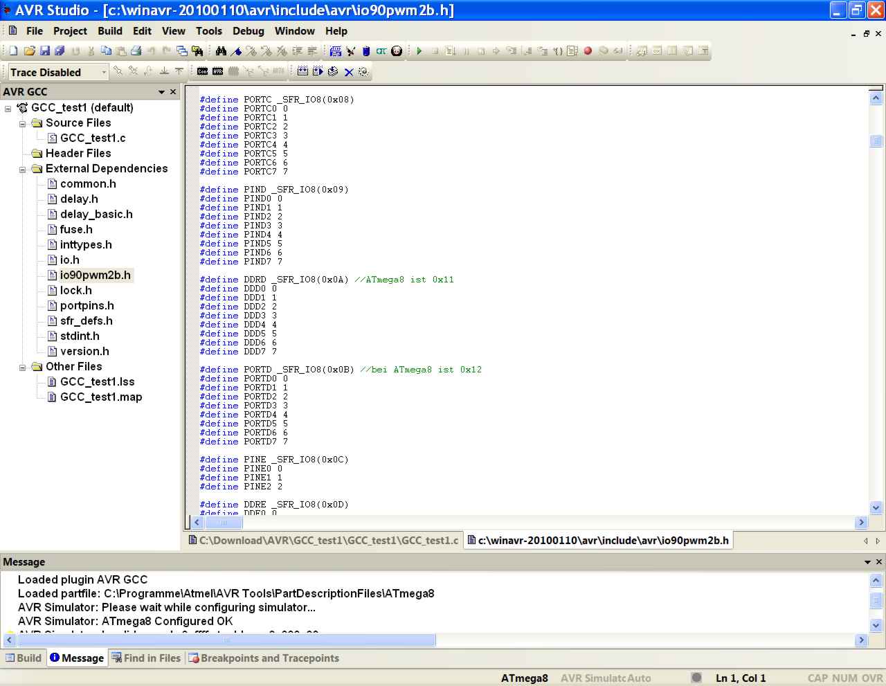

wollte heute mit dem hier im Forum angebotenem GCC Tutorial mich in C
einarbeiten, habe aber gleich zu Beginn schon ein wahrscheinlich
lächerliches Problem.
Ich verwende einen ATmega8 was laut Tutorial kein Problem machen sollte.
//#ifndef F_CPU
/* Definiere F_CPU, wenn F_CPU nicht bereits vorher definiert
   (z.&nbsp;B. durch Übergabe als Parameter zum Compiler innerhalb
   des Makefiles). Zusätzlich Ausgabe einer Warnung, die auf die
   "nachträgliche" Definition hinweist */
//#warning "F_CPU war noch nicht definiert, wird nun mit "2MHz intern
definiert"
//#define F_CPU 2000000UL
//#endif
#include <avr/io.h>
#include <util/delay.h>
int main (void) {
   DDRD  = 0xff;
   PORTD = 0xff;
   while(1) {  //Endlosschleife
     PORTD |= (1 << PD5);
   _delay_ms(250);
   PORTD &= ~(1 << PD5);
   _delay_ms(250);
   /* wird nie erreicht */
   return 0;
Mit DDRD schalte ich den Port auf Ausgang und mit PORTD schalte alle
aktiv.
Wenn ich dann die Simulation starte funkt das aber nicht so wie
erwartet. (siehe screen1.jpg)
Wenn ich dann die Adressen in "io90pwm2b.h" anpasse (siehe screen2.jpg)
funkt es.
Muss ich das jetzt alles händisch anpassen,
oder habe ich eine falsch "include" Datei
oder muss ich im code noch wo vermerken das ich einen atmega8 verwende
