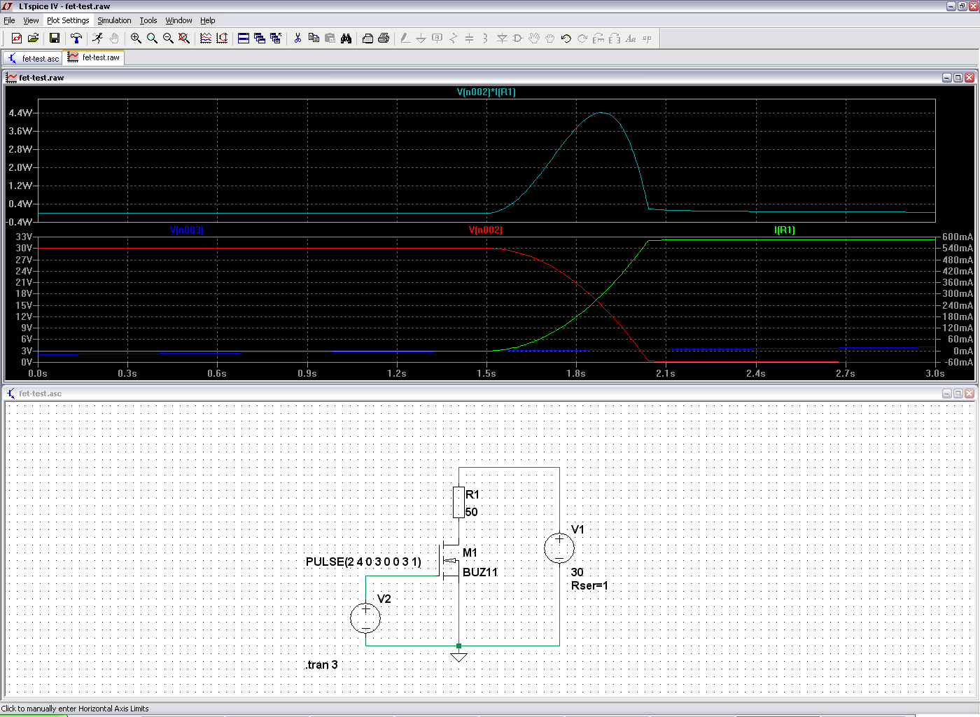

mir stellt sich gerade die Frage, wie ich die Verlustleistung beim
Einschalten des MOSFETs berechnen kann. Also kein PWM Betrieb sondern
einfach nur Einschalten. Je nachdem wie viel Strom der Treiber liefern
kann schaltet der Transisor ja nach der Zeit x durch.
Die Ugs sieht ja dann wie eine e-Kurve aus. Zur Verinfachung könnte man
auch eine Gerade mit der Steigung m annehmen. Aber wie ermittel ich
jetzt ob der Tranistor einen langsamen Anstieg, d.h. Einschalten, auch
überlebt?
Rds(on) ändert sich ja mit Ugs. Ich stehe gerade voll auf dem Schlauch.
sry, aber vielleicht kann mir jemand von helfen.
Danke.
Persönliche Seite #1928956
Pv=I*UDS, entweder ein paar Zwischenwerte laut Datenblatt berechnen und
in ein Diagramm eintragen oder simulieren.
Wie lang ist denn die Einschaltzeit?
Hier ist mal eine schnelle Simulation. So würde ich das machen.
Die Ugs wird hier in 3s von 2 auf 4V erhöht. Man sieht schön, wo die
maximale Verlustleistung liegt. Im oberen Trace habe ich einfach UDS mit
I multipliziert.
