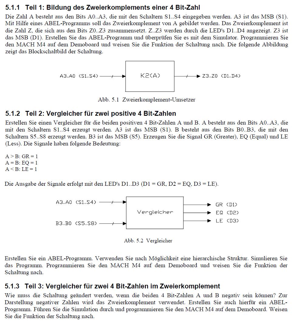

Hallo an alle,
Ich habe ein Problem, unswar komme ich nicht weiter mit der Aufgabe.
Könnte vielleicht einer von Ihnen so lieb sein und den Lösungsansatz wie
ich das in dem Programm oder bzw erklären wie ich da vorgehen muss. Ich
habe wirklich keine Ahnung. Ich studiere in Frankfurt Informations
Nachrichtentechnik und habe nun keine Ahnung uns wurde auch keine
Informationen darüber gegeben. Freue mich schon auf Leute  die mir
bestimmt bei dieser Sache behilflich sein können.Hallo an alle,

Nennt sich irgendwie bool'sche Algebra,
ist unwahrscheinlich, daß ihr das vorher nicht hattet,
vermutlich warst du nicht da.
Das Rahmenprogramm in ABEL
module KOMP4
@alternate
"KOMP4 device 'p16v8';
A0, A1, A2, A3, B0, B1, B2, B3 pin 1,2,3,4,5,6,7,8;
C0, C1, C2, C3, GREATER, SMALLER, EQUAL pin 13,14,15,16,17,18,19 istype
'com';
Sind die Eingänge A0 bis B3 und die Ausgänge C0 bis C3 und GREATER bis
EQUAL. Und nun kommen da einfache Formeln der Art hin:
C0 = A0 * /B0 + A0 + /B0
was bedeutet: C0 ist high wenn A0 high ist und B0 low ist oder wenn A0
high ist oder wenn B0 low ist und hier nicht ganz sinnvoll ist.
end
Du kannst in einem Fall die Formeln für die Komplementbildung
hinschreiben, und im anderen Fall die C0 bis C3 als Hilfswerte nehmen
und die Formeln für GREATER bis EQUAL hinschreiben um beide Aufgaben zu
lösen.
