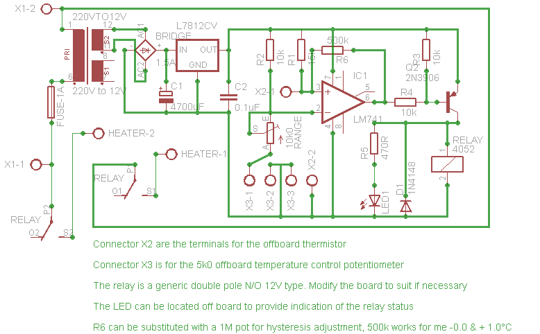

also man nimmt eine referenzspannungsquelle, ein Poti, ein PT100 und einen Komparator nebst NPN-Transistor mit Vorwiderstand oder einen MOSFET. Dann versorgt man den PT100 über einen Vorwiderstand mit der Spannung der Referenzspannungsquelle. Den Mittelabgriff schließt man dann an den Komparator an. Das Poti an ebenfalls an die Referenzspannungsquelle und den Mittelabgriff ebenfalls an den Komparator. Nun verstärkt man den Ausgang des Komparators mit dem Mosfet und schaltet damit das Relais.

http://www.craig.copperleife.com/tech/thermo/ So etwa. man kann auch R1 und R5 vertauschen, dann ist es kein Frostwächter mehr, sondern ein Schalter, der bei Übertemperatur schaltet. google mal nach temperatur komparator, da wirst du schon was finden
Würde diese Schaltung auch mit einem PT1000 funktionieren. Für diese Schaltung ist nämlich ein 2,2k NTC vorgesehen. Diese schaltung soll bei einem hohen Widerstand schalten, sprich wenn mein PT1000 sag es ist heiß dann schaltet das Relais. Dann muss ich doch nur statt ein schließer, einen öffner einbauen. Liege ich soweit richtig??? Mfg Steven

Am Anfang vom Thread hast Du von PT100 gesprochen, und jetzt solls ein PT1000 sein weil der Schaltplan besser dazu passt. Wenn Du weder den PT100 noch PT1000 rumliegen hast, dann kauf doch einfach den NTC wie er im Schaltplan ist. Das ist billiger als ein PT. Wenn Dir die Spezifikationen reichen, dann bau das so auf wie auf der Webseite von Craig. PT's sollten eine Konstantstromquelle als Speisung haben, dann sollte man sie auch nicht stark belasten. Alles kein Problem, aber wenns billig sein soll und nicht so genau, ist die Schaltung von Craig mit dem NTC schon die beste Wahl. Ju
Am Anfang wollte ich einen PT100 weil er für mich der geläufigste PT ist den man bis 530°C belasten kann. Die Wahl zum PT1000 habe ich nur gewählt, weil in der Schaltung von der Webseite von Craig ein 2,2k NTC verwendet wird. Ich würde ja einen NTC verwenden wenn dieser bis 200°C belastbar ist. Mfg Steven
hi, 200° für einen NTC sind schon bissl im Grenzbereich, da ist sicherlich ein PT die bessere Wahl. Die Schaltung funktioniert auch mit einem PT1000, ggfs. musst du halt noch R1 anpassen, damit der Komparator im gewünschten Temperaturbereich schaltet. Auch mit PT100 würde die Schaltung mit leichten Modifikationen gehen. Man muss im Auge behalten, dass die PTs hier nicht mit Konstantstrom betrieben werden, ist ja aber auch keine Mess- sondern eine Vergleichs-Schaltung, deswegen für den gewünschten Zweck ok. Grüssens, harry
