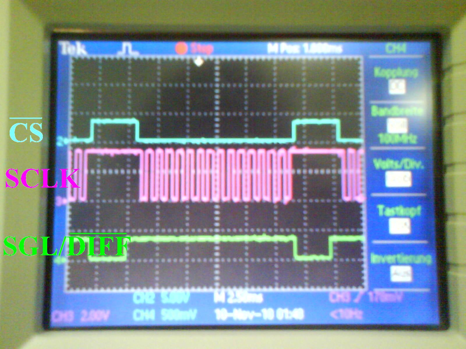

ich versuche gerade einen ADC-Wandler(AD7266) mit PIC18F2450 und
C18-Compiler zu programmieren. Mein Ziel ist die Umwandlung der
Eingangsspannung Va, an der Leitung VA1 (s. Pinbelegung im Anhang) zu
einem digitalen Wert, dass an einem Input-Pin des uC auszulesen ist.
Nach dem Datenblatt des ADC
(http://www.farnell.com/datasheets/92579.pdf), braucht man nur die
Signale !CS, SCLK und SGL/!DIFF richtig im Single-Ended-Mode (s. Abb.31
im Datenblatt) zu steuern damit die AD-Wandlung gestartet wird.
Im Mplab habe ich einen C18-Code für diesen Zweck geschrieben und habe
die Signale wie im Anhang (s. Anhang ADC-Signale) gesteurt. Beim Anlegen
einer beliebigen Spannung am Input VA1 sind die digitale Ausgänge des
ADC-Wandlers immer high :(
Könnten Sie mir bitte erklären, ob ich noch was machen soll um die
Eingangsspannung richtig umwandeln zu können.
Vielen Dank im Voraus :)
Lg,
Chadha

von C. B. (chadha_b)
Hallo marco,
vielen dank für deine Antwort.
Ich habe das Problem mit dem high Pegel gelöst, es lag daran, dass ich
eine falsche Spannung an einem bestimmten Pin angelegt habe.
Ich kann jetzt die 12 bits bei jedem Zyklus auslesen aber es ist mir
leider noch nicht klar wie ich sie kodieren soll, außerdem sind die
Werte nicht stabil. z.B. eine Eingangsspannung von 1V wird zu
11010011110 oder 11010101000 oder 11010011001 oder ähnliche Werte
umgewandelt.
Gibt es vielleicht eine Lösung für diese Instabilität und gibt es eine
Standardmethode für das Auslesen der Daten aus 12-Bit-ADCs??
Vielen dank im Voraus für die Hilfe.
