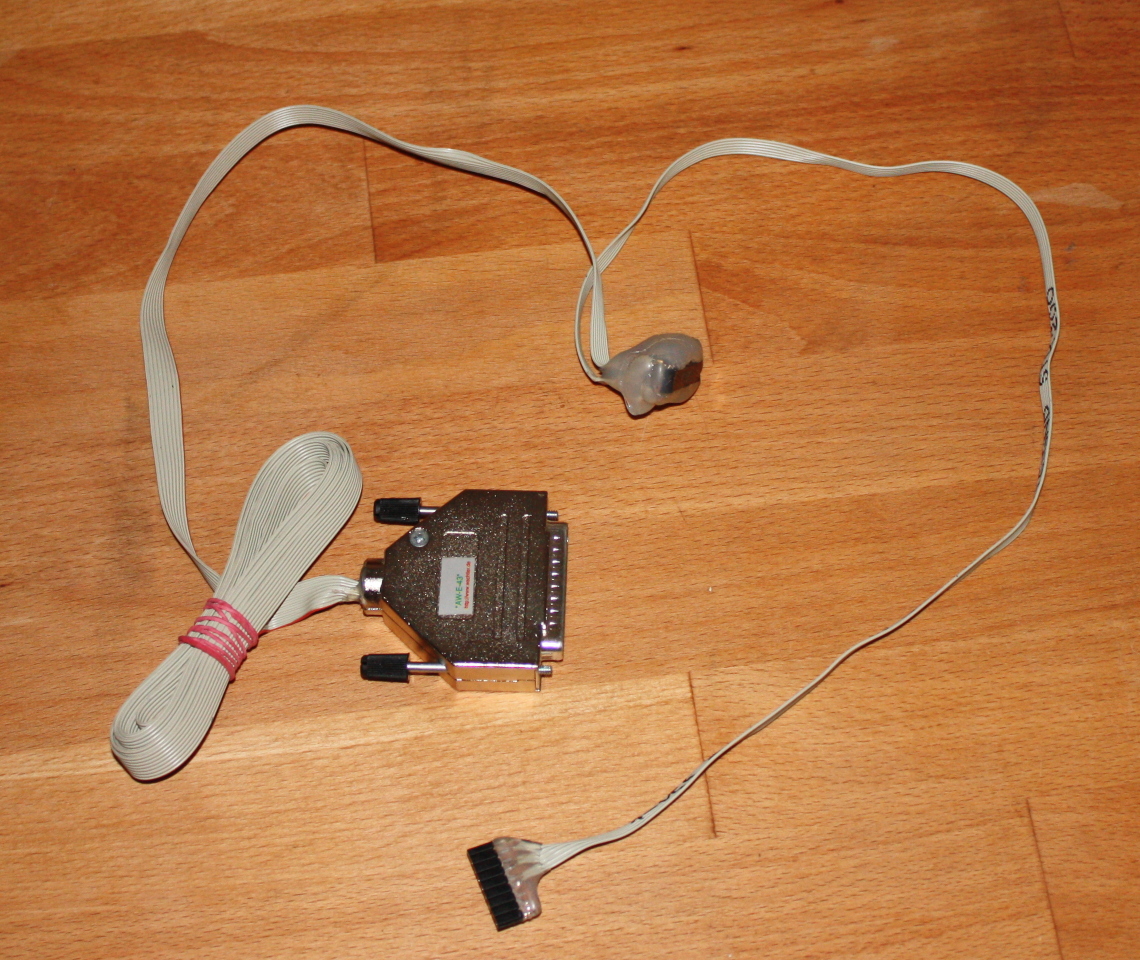

Moin,
mit obiger Schaltung von ELO und deren Programm ISPMega8 kann ich meinen
Chip beschreiben, jedoch versagen sowohl AVRDude als auch PonyProg.
Beide erkennen bzw "sehen" den Chip nicht. Ich habe
Ich möchte einen externen Quarzoszillator "aktivieren", was mit dem oben
genannten Programm leider nicht geht.
Jemand eine Idee, was ich machen könnte?
Falls das mit der Schaltung oben überhaupt möglich ist...
(Bitte nicht schreiben: "Kauf dir einen vernünftigen Programmer", da
dies schon geplant ist. Werde mir in ein oder zwei Wochen das STK500
zulegen, aber bis dahin muss es auch so gehen)
Danke für eure Hilfe!

Ich verwende eine andere Schaltung als ISP-Adapter, nämlich
den:
http://rumil.de/hardware/avrisp.html
(die beiden Schaltungen "Atmel AVR ISP für PUMP" und
"Atmel AVR ISP für STK200 und STK300" sind gleich außer dem
ISP-Stecker, den müsstest du halt so machen wie es für deine
Schaltung passt, also auf deinen 6-pol. Zweireiher umsetzen).
Im Unterschied zu der dortigen Beschreibung habe ich die
Schaltung nicht direkt an den Stecker für den Druckerport
gelötet sondern dazwischen mit Flachbandkabel verlängert.
Es sieht also so aus:
- 25-pol. D-SUB für den Druckerport
- 1.8 MeterFlachbandkabel
- AdapterSchaltung
- 0.6 MeterFlachbandkabel
- Pfostenbuchse
Dis Adapterschaltung habe ich ohne Platine direkt um die Beine
des 74HC244 gelötet und mit Heißkleber "konserviert" (nach dem
Testen).
Der Vorteil dieser Variante ist, daß ich problemlos auf
eine ordentliche Gesamtlänge komme und damit bequem die
AVR-Schaltung auf dem Schreibtisch liegt, obwohl der Rechner
etwas abseits steht.
Wie weit man die Länge noch hochtreiben könnte, habe ich nie
probiert, mir reichen die mehr als 2 m Gesamtlänge.
Mit den agegegebenen Längen funktionieren 3 Stück
seit Jahren einwandfrei.
SW-seitig ist das ganze dann kompatibel zu STK200, also
avrdude -c stk200...
Nur als Vorschlag.

Ich habe jetzt mal die Schaltung "von" Fer
(http://www.mikrokopter.de/de/isp.php) genommen, aber mit avrdude und
der GUI Burn-O-Mat v2 immer noch keinen Erfolg.
Als Programmer habe ich dt006 gewählt welche folgende Einstellungen hat:
programmer
  id    = "dt006";
  desc  = "Dontronics DT006";
  type  = par;
  reset = 4;
  sck   = 5;
  mosi  = 2;
  miso  = 11;
Passt also zur Schaltung.
Wenn ich jetzt eine hex File auf den Chip schreiben will, kommt
folgendes: http://nopaste.info/89c710462a.html
Was habe ich falsch gemacht?
Vergessen was ich geschrieben habe ^^
Man sollte auch den Strom anschalten...
