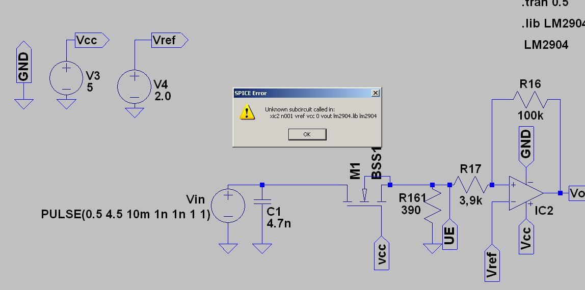

Hallo Zusammen,
Ich hätte mal 2 Fragen.
Die erste Frage läutet: ich versuche neueBauteile in LTspice zu
benutzen. Ich habe bereits bestehende bibliothek von meine Bauteile. Die
Anweisungen zum Einfügen neue Bauteile habe ich schon in der Hilfe von
LTspice und in Internet gesehen. Leider kann ich keine Simulation
starten, weil ein Fehler auftritt. Kann mir jemand vielleicht dabei
helfen diese  Fehlermeldung zu beseitigen?
Meine zweite frage ist ich möchte eine Schaltung bauen, um den Strom zu
limitieren. Das System funktioniert folgendermaße :IGBT wird mit ein PWM
Signal gesteuert. Sobald der IGBT angesteuert wird fließt ein Strom von
Kollektor zum Emitter. Dieser Strom wird über ein Shunt Widerstand
(33mohm) gemessen. Der Strom steigt bis 7A an und kann bis maximal 11A
ansteigen.  Der Strom bzw die Spannung muss ab 8A abgeregelt werden.
Meine Idee ist ein P-Regler mit einem invertierenden
Operationsverstärker zu bauen. Mein Problem ist wie kann ich die
Referenzspannung festlegen. Oder hat jemand vielleicht eine bessere
Idee?
freue mich auf euer Antwort. Danke.
#1933674
1.
Entferne das unmotivierte LM2904 aus deinem Schaltplan.
2.
Die .lib-Zeile muss so aussehen.
.lib LM2904.MOD
3.
Lösche deinen Opamp aus dem Schaltplan.
Setze dafür den Opamp "opamp2" von LTspice ein.
Ersetze das Wort "opamp" an diesem Teil durch LM2904/NS
Das wars.
Sonstige Schaltungsberatung lasse ich lieber andere machen. :-)
Helmut
Inhalt von LM2904.MOD
Da sieht genau wie der Opamp im Schaltplan heißen muss, LM2904/NS.
* connections:      non-inverting input
*                   |   inverting input
*                   |   |   positive power supply
*                   |   |   |   negative power supply
*                   |   |   |   |   output
.SUBCKT LM2904/NS   1   2  99  50  28
