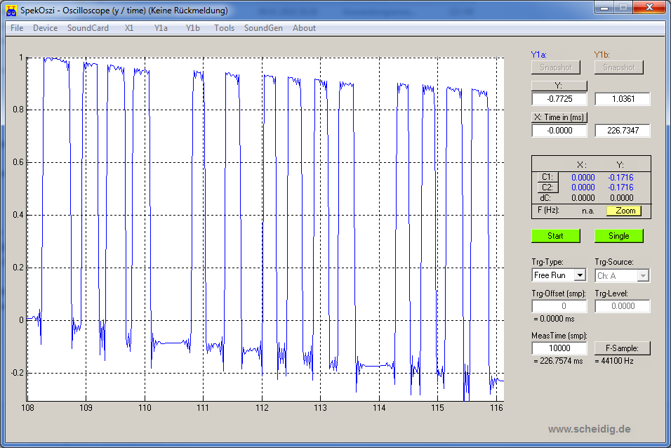

ich möchte gerne das Protokoll des DBOX2 Gebers in Arduino einbinden, da
ich mir einen Klatschschalter bauen möchte, der bei Klatsch die 0 gibt.
0 ist auf der DBOX Hin- und Herschalten zweier Kanäle.
Ich habe mal den Screenshot von SpekOzi angehängt.
Wie kann ich nun die Frequenz ausrechnen mit der ich die Bits einlesen
muss?
Ich habe im Moment keine Ahnung wie ich das Berechne / für den Arduino
Uno umsetze.
Ich danke Euch.
P.S.: den MD 4033 mit Code 105 bekomme ich so decodiert.

Für Dein Fernbedienungsthema musst Du nur herausfinden, welches der
standardisierten Fernbedienungsprotokolle die der DBOX verwendet, sehr
oft verwendet wird z.B. RC5.

Also wenn es nur um die Betätigung der einen Taste geht, sollte das auch
mal ohne µC möglich sein.
Einfach die Taste mit einem 4066 überbrücken:
http://robotrack.org/include.php?path=article&contentid=251
Als Klatschschalter die linke Hälfte davon:
http://www.dieelektronikerseite.de/Circuits/Klatschschalter.htm
Wenn die FB keine 9V zur Verfügung stellt, funktioniert sicher auch
weniger.
Das Ganze passt dann auch noch mit in die FB...
