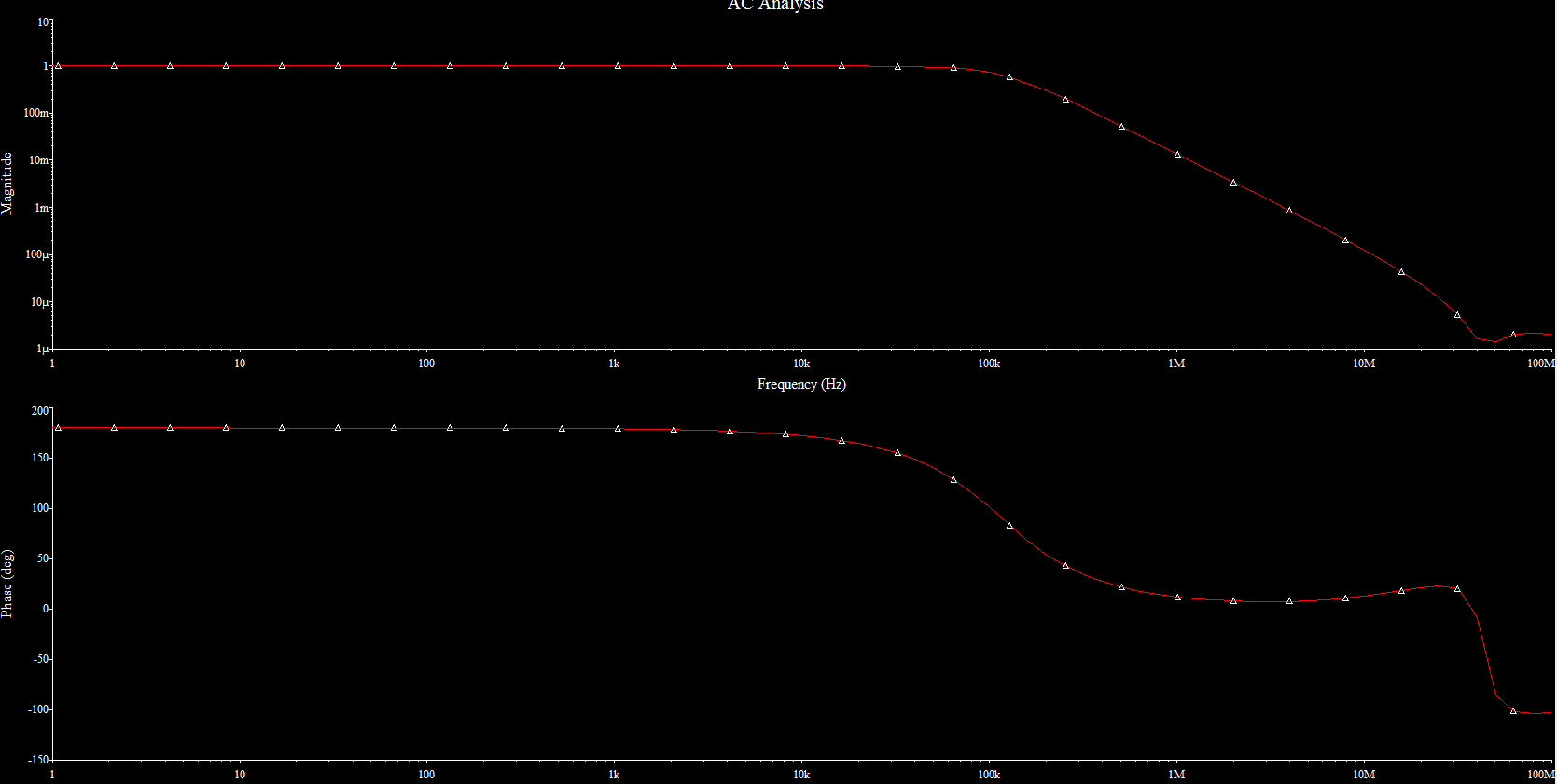

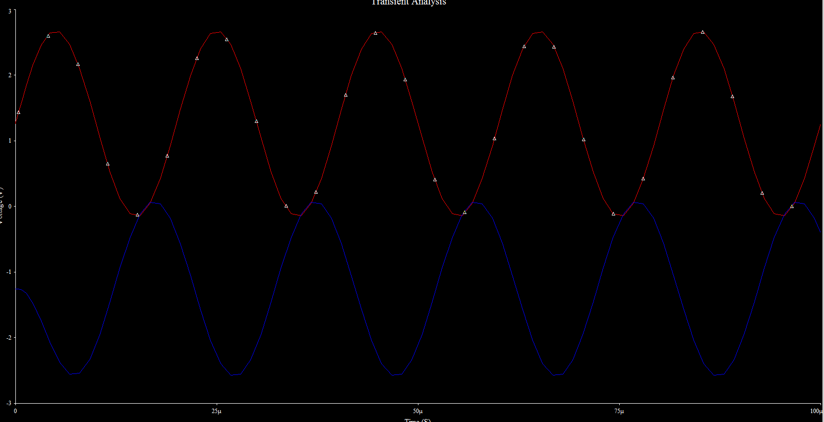

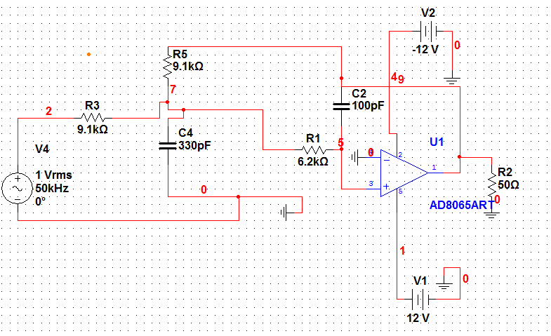

Hallo, habe ein Problem mit meinem Filter (siehe Anhang). Ich habe ihn
mit Aktivfilter 3 erstellen lassen und in Multisim simulieren lassen.
Sowohl AC als auch Transientsimulation sehen so aus wie sie aussehen
sollen. Allerdings funktioniert der Filter aufgebaut nicht.
Habe ein Board mit Eagle erstellt und gelayoutet. Als DC
Spannungsquellen habe ich benutze ich die Gleichspannungsregler 7812
(+12V) und 7912 (-12V).
Koppelkondensatoren an deren ein und ausgängen sind vorhanden.
Ebenfalls nocheinmal 10µ und 100n direkt am AD8065 (OPV). DIe Polarität
bei den 10µ wurde beachtet.
Groundplates sind ausreichend vorhanden. Als ein und ausgang wurden BNC
Stecker verwendet.
Nun habe ich folgendes Problem. DIe ganze schaltung funktioniert einfach
nicht. es kommt kein SIgnal am Ausgang an. Zum testen benutze ich einen
Signalgenerator und ein Oszilloskop (beides von Agilent). Frequenzen bis
30!!! Hz sehe ich am Ausgang... alles darüber nicht. Sieht jemand einen
generellen Fehler in dem Schaltplan?
Der Eagle plan ist exakt der gleiche, das habe ich jetzt mehrfach
überprüft.
Vielleicht sieht ja jemand einen Fehler...

Auf den ersten Blick würde ich sagen, dass die Eingänge am OP vertauscht
sind: Masse gehört auf den nicht invertierenden Eingang und das Signal
auf den anderen.
Viel Glück

In dem Schematic, welches du oben angehängt hast, benutzt du zwei
Spannungsquellen. Die beiden zum OP laufenden Anschlüsse dieser
Spannungsquellen haben die gleiche Polarität. Jede der "langen Enden"
dieser Spannunsquellen haben GLEICHES Potential. Vielleicht liegt es
daran? Dreh mal die obere Spannungsquelle um 180°, damit deren Pluspol
dann zum OP führt. Oder eben anders herum. Ich weiss nicht welcher
Anschluss + oder - ist.

>So wie es im ersten Bild eingezeichnet ist, ist es völlig richtig. Pin2
>ist -Vs und das liegt da auch an.
Wenn du die Spannungsversorgung meinst, ja. Aber die beiden Eingänge des
OPamp sind vertauscht!
