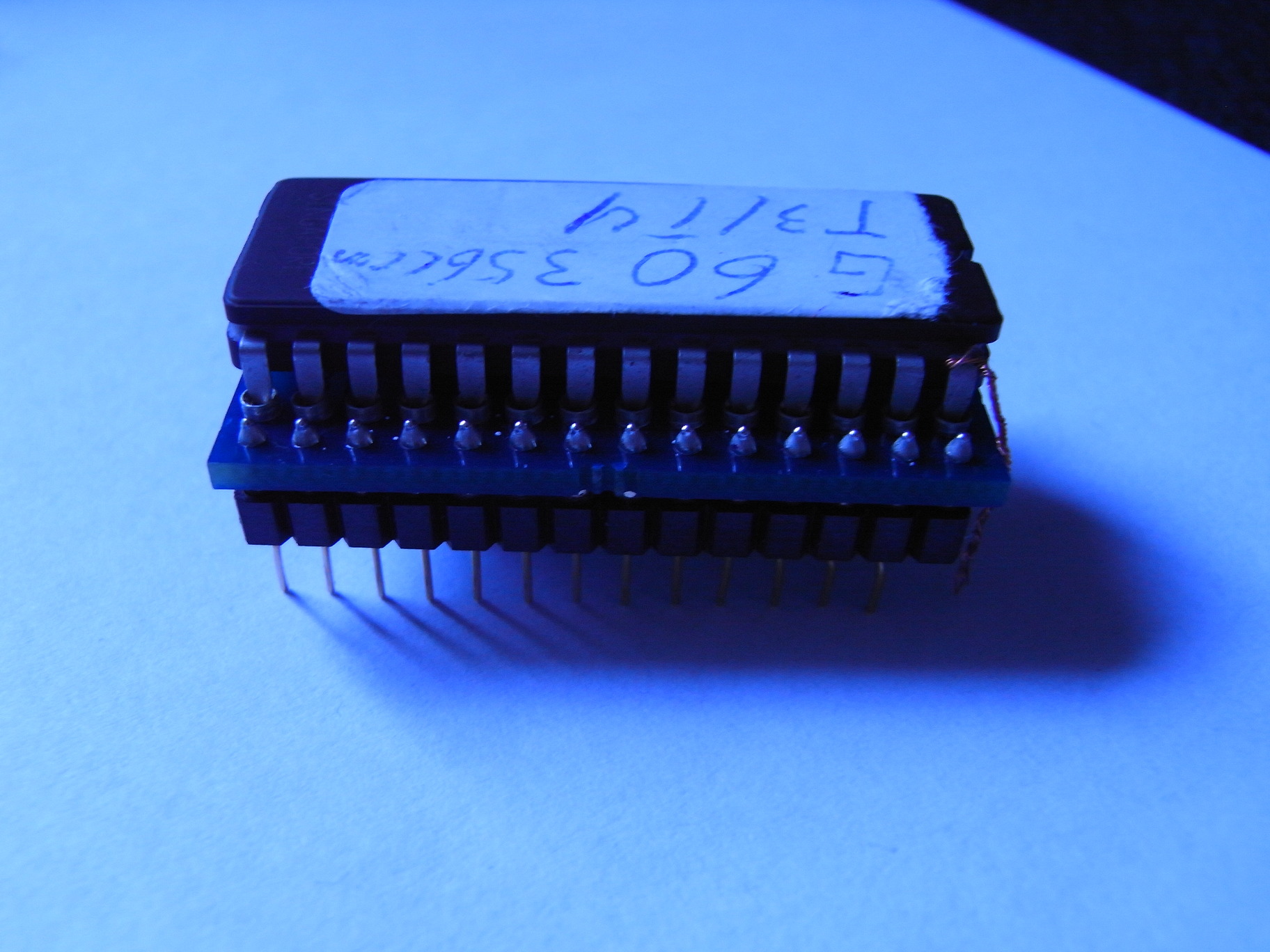

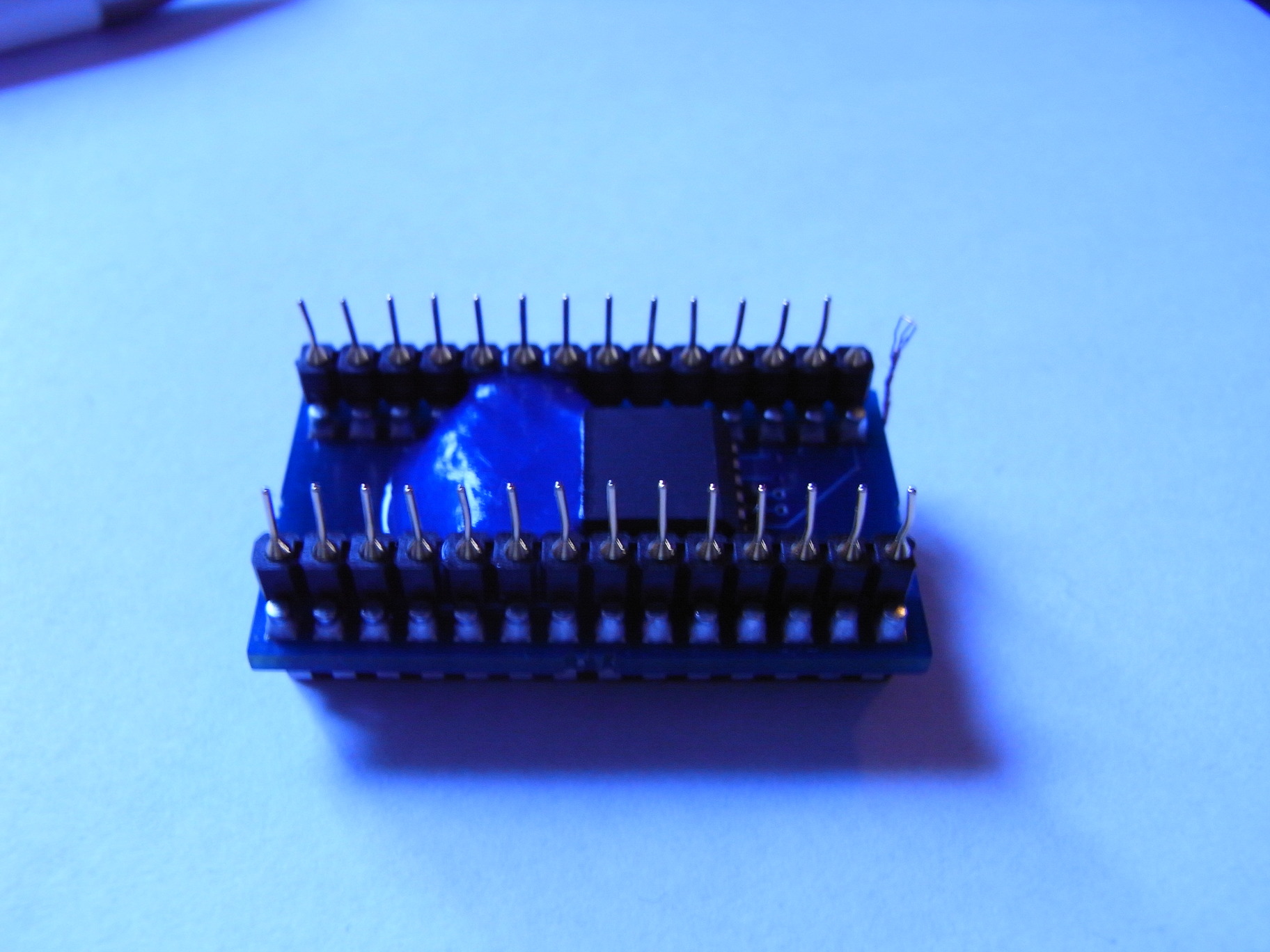

Hallo zusammen!
Ich habe hier einen codierten M27C256B auf einer Zusatzplatine, der
natürlich  auch mit Zsatzplatine sich so ohne weiteres nicht auslesen
lassen will.
Soweit ich in Erfahrung gebracht habe, erkennt die Logik der
Zusatzplatine ein Abfragen durch den EEPROM Leser und verändert die
Daten bzw entschlüsselt Sie nicht richtig...
Um das entschlüssseln der Daten auf dem EEprom zu umgehen, würde ich der
Logik auf der Zusatzplatine lieber vorgaukeln, ich wäre der Prozessor
der Daten abfragt. Soweit ich in Erfahrung gebracht habe, macht der
EEprom leser im vergleich zur CPU nur den Unterschied, OE nicht ständig
zu switchen. Wenn ich das beim Lesen aber machen könnte, würde ich
entschlüsselte Daten erhalten... So zumindest habe ich es als
Maschinenbauer und fachfremder verstanden. Ich habe als Aulesegerät
einen Willem GQ-3Xm der auch scripte zulässt.. Vielleicht aht ja jemand
eine Idee?

Wenn du sagst das die Zusatzplatine den Ausleseschutz enthält, nimm die
doch einfach ab. Steck das EPROM in ein Lesegerät und hohl dir das
HEX-File auf deinen Rechner...
Ich würde dann als sportliche Herrausforderung die Daten mit und ohne
Zusatzplatine vergleichen. Die IC auf der Zusatzplatine ist vermutlich
ein PAL/GAL mit ein paar Gattern...
mfg aus Berlin
Rene
