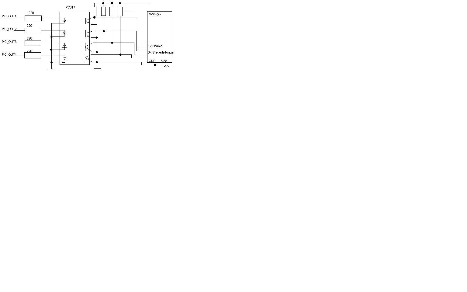

Hab den Multiplexer wie in der Schaltung die ich als Anhang dazugegeben
habe beschalten. Jedoch besteht das Problem, dass die Eingangsspannung
am Ausgang sehr verzerrt ist. Weiß jemand woran dass liegen könnte?

Aja: Die Eingangsspannung ist eine Mischspannung. also Gleich und
Wechselanteil

Was soll das den werden??? Wo ist da der Multiplexer??? Was ist mit
dem Optokoppler???
von Udo Kreuzer (Gast)
Der Multiplexer ist ganz rechts in der Schaltung!!!! Es ist ein
CD4051BE. Die Optokoppler dienen nur zur galvanischen Trennung vom µC.
Aber ich will eigentlich nur wissen warum bei Aktivieren eines Kanals
folgendes passiert:
- Die Eingangsspannung wird verzerrt -es sieht am Oszi so aus als würde
die Eingangsspannung mit dem Rauschen überlagert werden.
Und die Ausgangsspannung des Multiplexers sieht so ähnlich aus.
Weiß jemand wie ich dieses Rauschen verhindern kann???? mfg

Da kann Dir nur jemand helfen, wenn Du die entscheidenden
Schaltungsteile mitpostest, nämlich Ein- und Ausgang. Die
Steuereingänge sind dafür (erstmal) irrelevant. Und dann
müßtest Du noch folgende Fragen beantworten:
- was für ein Eingangssignal (Amplitude, Form)?
- Was für ein Meßgerät? Wie (und vor allem wo) angeschlossen?
Also bitte, die komplette Schaltung posten, sonst kann
da keiner was sinnvolles zu sagen.

Lass' doch erstmal den Optokoppler weg, um ausschließen zu können, daß
die Fehlerursache nicht vielleicht doch in dem liegen könnte.
Oder miss mal Dein Signal unmittelbar nach dem Optokoppler - kommt da
an, was Du erwartest?

Das Problem ist, daß das Signal, von dem er redet, gar nicht im
Schaltplan vorkommt. Der Optokoppler hängt nicht im Signalweg, sondern
nur an den Steuereingängen. Analog-Ein- und Ausgang
vom CD4051 sind hier leider nicht dargestellt...
