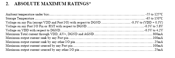

hab da noch eine frage: kann man die 7 segment anzeigen direkt über die ports vom uc ansteuern. die liefern ja nicht so viel strom ?
schau nach wieviel deine anzeige zieht, und schau nach wieviel der uC verträgt... steht alles in den datenblättern zu selber raussuchen
weiß nicht ob du das willst: wenn einen BCD Code aus einem register dezimal zb. an einem port haben willst, (beispiel: bcd 4 und dann soll der 4. pin am port auf high gehen) dann versuch mal ein anderes register mit gesetztem carry-bit so oft nach links rotiern zu lassen (RLC .....).
laut dem datenblatt sollte es eigentlich kein problem sein. soweit ich das interpretieren kann sollten die ports maximal 25mA liefern können (siehe anhang) das problem ist nur das es nicht funktioniert
