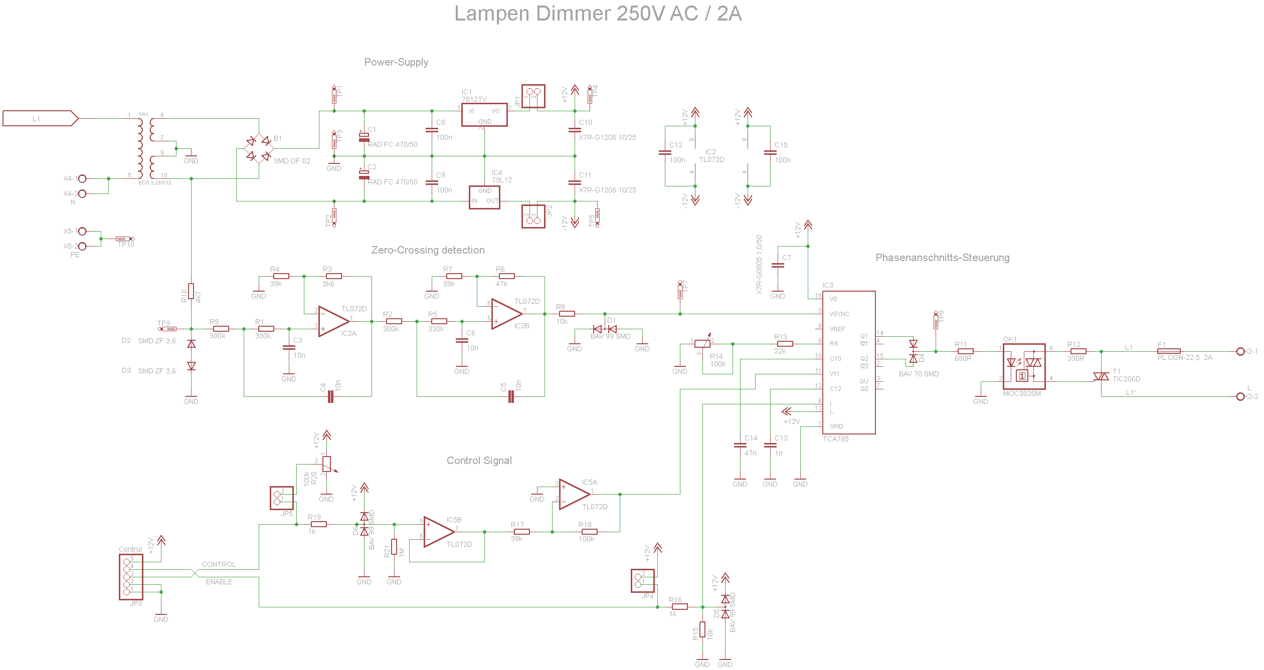

Hallo allesamt,
ich möchte ein bisschen mit Dimmern für 230V AC ohm'sche Verbraucher
(Glühlampen, Halogenlampen) experimentieren.
Ich habe gelesen, dass man dazu z.B. den TCA785 verwenden kann. Nun ja,
der scheint mir etwas "in die Jahre" gekommen zu sein, daher eine erste
Frage:
Macht man das heute noch immer so? Gibt es inzwischen besseres?
Empfiehlt es sich heute einen kleinen µ-Controller zu verwenden? (z.B.
Attiny)
Weiterhin las ich, dass es bei der Nulldurchgangserkennung Probleme mit
den überlagerten Rundsteuersignalen geben kann und das sich daher die
Verwendung eines Tiefpasses anbietet. Ist das korrekt? Wenn man einen
Attiny nähme, könnte man dies dann ebenfalls in Software machen?
(=Verzicht auf analogen Filter)
Ich habe die Schaltung gemäß Anhang entworfen um ein bisschen
experimentieren zu können. Sie soll Lasten bis zu 500W dimmen können.
Als "Steuersignal" möchte ich 0-5V verwenden.
Da dies meine erste Schaltung diesen Typs ist bin ich für weitere
Anregungen und Tipps dankbar! (wenn jemand Lust hat sich den Schaltplan
anzuschauen)
Ein Layout werde ich später hochladen.
Danke und Gruß,
Alex
#1936558
prinzipiell würde ich auf einen Microntroller zurückgreifen. Der hat
einige Vorteile:
-deutlich weniger Bauteilaufwand (!)
-einfach zu verändern (Software)
-Busfähigkeit (evtl. für später)
-Veränderbarkeit bzgl. der Dimmungsart. Soll heißen: Was willst du denn
dimmen? Da muss man einen Unterschied machen. Es gibt prinzipiell 2
Arten nämlich Phasen_an_schnitt und Phasen_ab_schnitt. Wenn du den
Unterschied noch nicht kennst verweise ich auf wikipedia da steht's sehr
gut erklärt & animiert. Ein Universaldimmer misst beim Einschalten kurz
die Charakteristik und entscheidet dann. Soetwas könntest du z.B. mit
einem Microcontroller sehr einfach realisieren bzw. du könntest 2
Versionen der Software schreiben.
Viel Erfolg

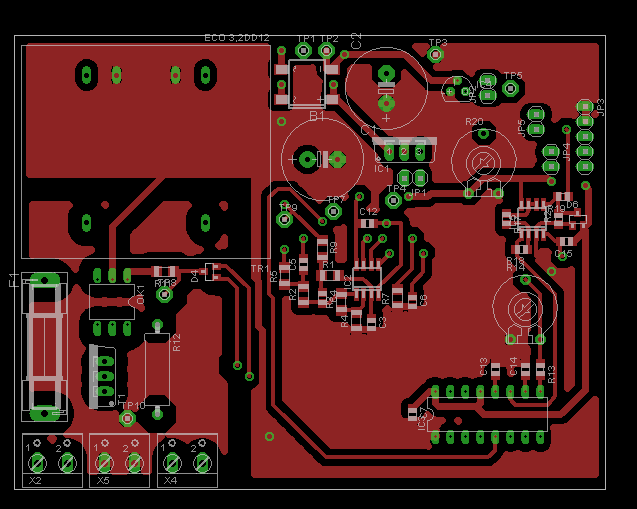

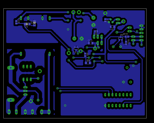

OP (Firma: Ucore Fotografie www.ucore.de) Persönliche Seite #1936586
So, im Anhang wäre dann das Layout zum o.g. Schaltplan.
@Ubimbo:
Zunächst vielen Dank für die Tipps.
Genau, das soll auch das Ziel sein (später soll es in ein
Zigbee-Netzwerk eingebunden werden). Nur wollte ich (im ersten Schritt)
einfach mal "einen funktionierenden Dimmer" aufbauen um ein bisschen
Erfahrung damit zu sammeln. Vor allem mit Triacs habe ich noch nie etwas
gemacht und Nulldurchgangserkennung auch nicht...
Phasen An- und Ab- Schnitt ist mir klar, ich möchte, wie gesagt,
zunächst nur Glüh- und Halogenlampen dimmen.
Inwiefern?
Ich könnte mir vorstellen, dass man mit einem µC die negative Versorgung
eliminieren kann. Weiterhin könnte ich mir einen digitalen Filter
vorstellen um das Rundsteuersignal zu unterdrücken.
Meinst du sowas?
Noch weitere Sachen, die gespart werden könnten?
Viele Grüße,
Alex
