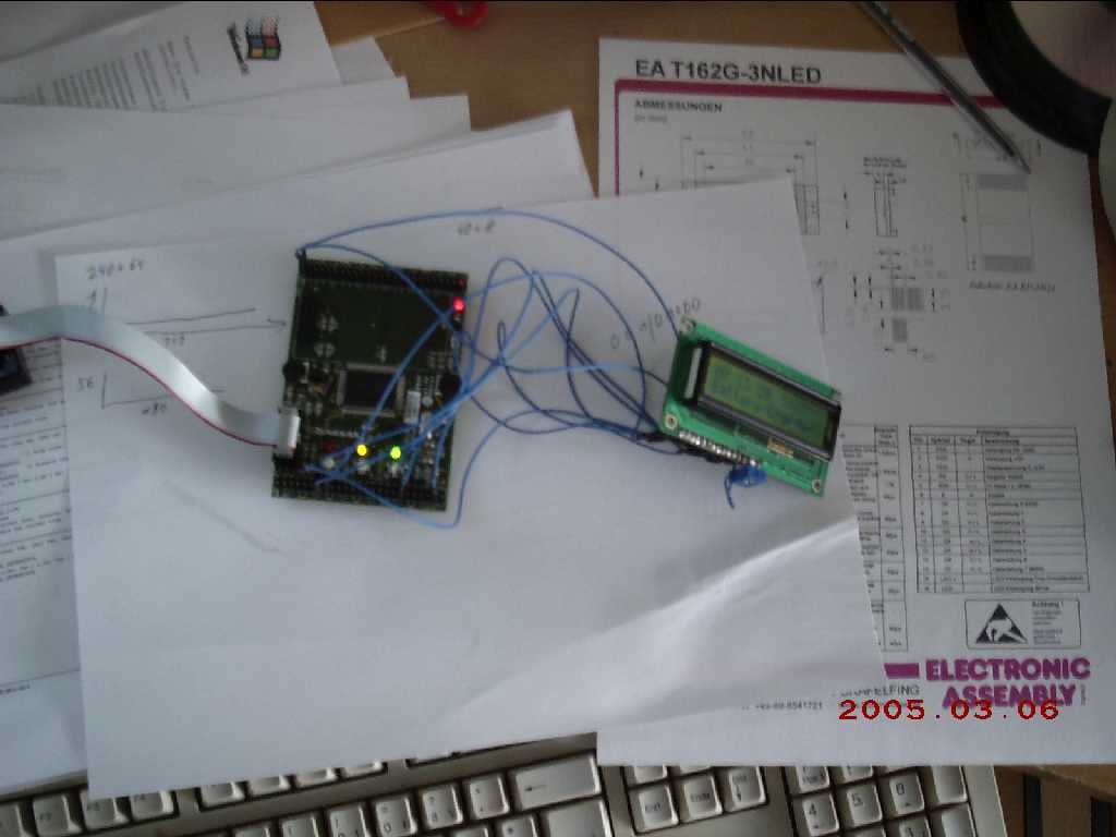

Hi
Hab ein Problem mit meinem Board
Eigentlich sollte das LCD den wert des ADC anzeigen, bei mir hat es
jedoch nur einen Balken, als ob das lcd nicht initialisiert worden
wäre. Wie sieht das bei euch aus?
Gruss Flo
von Mark de Jong (Gast)
Hallo Florian,
Das Problem hatte ich auch, schlechte kontakte, oder schlechte
lötstellen war der grund.
Versuche mal mit nachlöten.
Grüße Mark,
von Florian Bratschi (Gast)
Hab die lötstellen schon angeschaut sehen gut aus
Gruss

Zu den Lötstellen kann ich nichts sagen, habe das Problem aber
registriert. Für die Probleme mit diesem Ding sollten wir aber einen
neuen Thread aufmachen, oder ?

Das Problem mit dem LCD hab ich auch, hab es jetzt nachgelötet, aber
Problem besteht immer noch, nur nicht mehr so stark. Nach ein paar mal
wackeln geht das, scheinen wohl doch die Kontakte zu sein.
hmm allein für diesen Threat würde sich schon ein neues Forum lohnen,
oder ? :)
Hi
Wo nachgelötet am lcd oder am board?
Gruss
von Guy Raffael (Gast)
@Bratschi und andere mit schwarzem Balken vorm Kopf
Bei mir kommt auch dieser Balken: Aber wenn ich reset drücke geht es.
Ich glaub das LCD wird nicht richtig resettet, beim einstecken.
Ne reset bringt nichts dann fangen die led an zu laufen
von SuperGrobi (Gast)
neee, liegt nicht am reset...
ich hab die am Board und am LCD nachgelötet, haben auch noch ordentlich
Lötzinn aufgesaugt. Es ist besser geworden, aber noch nicht behoben,
manchmal (aber selten) muss ich noch mal dran wackeln.
Das ist jetzt so der Punkt, wo man nicht extra den lötkolben für
rauskramt :)
Thomas

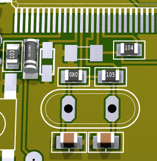

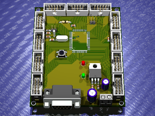

von Sascha (Gast)
versuch mich gerade an einem Board für die M16C/62 Samples.
Anbei mal ein Bild vom momentanen Stand. Vielleicht hat ja jemand ein
paar Vorschläge.
Mfg Sascha
von Jürgen Schuhmacher (Gast)
Vielleicht einige shielded lines zu den ADCs oder gar etwas an
OP-Vorbeschaltung, um deren Leistungsfähigkeit zu testen.
Wo sind die BLockkondensatoren? , extra VCCa ?
Willst Du das selber ätzen ? Ich bastle auch gerade an einer APP-
allerdings ist es wohl nicht derselbe Controller.
von Sascha (Gast)
Die sind jetzt gerad dran :). Bin noch nicht fertig. Ätzen werde ich
wohl lassen.
Mfg Sascha

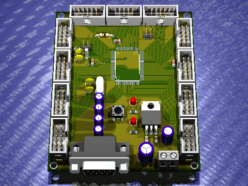

von Sascha (Gast)
So, bin mit dem Board etwas weiter.
Was noch fehlt, Spannungsreferenz für den AD, Reset, und ein EEprom.
Vielleicht noch weitere Vorschläge?
Mfg Sascha

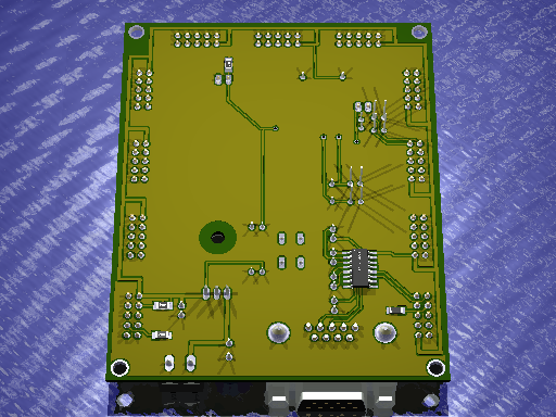

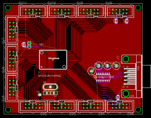

von Sascha (Gast)
Und Lötseite

von Peter Kasi (Gast)
@Sascha bezgl. Vorschläge,
versuch doch mal deinen Quarz etwas näher an die Pins zu bekommen so
das  die Taktleitungen keine Portleitungen kreuzen. Vieleicht kann das
Bild ne kleine Hilfe sein(Ist sicher nicht der Weißheit letzter Schluß,
aber ev. 'ne gute Anregung). Ansonsten warte ich auch mal auf mein Kit,
wobei ich für mein SPK32C84 keine allzugroße Hoffnung mehr hab wenn ich
das hier so lese...
Peter

von Sascha (Gast)
@Mike
so sieht der momentane Stand aus. Suche noch nen Reset-Controller,
Spannungsreferenz. Dann wohl noch Stiftleiste für ICD.
Mfg Sascha
von Sascha (Gast)
und Lötseite mit MAX202 und I2C-Bus EEprom.
Mfg Sascha
von Mike Schultz (Gast)
Sieht doch gut aus. Vorschläge habe ich keine weiteren, aber leider
bis jetzt auch keine passenden Samples. Und jetzt sind die auch
vergriffen. Also mal sehen, ob ich noch welche kriege. Sonst kann ich
so wie so nur mit dem Eval.-Board basteln.
Hm, da ist ja nicht viel drauf! Wie wäre es mit einigen
Leitungstreibern, OPs als Eingang für die ADC- wie oben beschrieben?
So ist das viel zu nackt und bedarf gleich des Baus eines weiteren
Boards. Da kann man auch das Original nehmen, oder ?

von Sascha (Gast)
Nun, es geht mir bei dem Board in erster Linie einfach nur um eine
bessere Anbindung an die anzuschließende Erweiterung. Ok, man kann noch
einiges drauf packen. Aber soll ja wohl nicht die Wollmilchsau werden.
Der nächste kommt dann mit Ethernet an usw. Bei den OP`s weiß keiner,
reichen 8 A/D`s oder dann doch für alle 24? Dann paßt es dem einen
nicht. Ich weiß nicht so recht.
Mfg Sascha

So, sieht das SKP-Board mal mit einem anderen LCD-Display aus. Und das
sind nur 11 Kabel. Wenn ich mir vorstelle, das noch mehr angeschlossen
wird. Sieht dann bestimmt übelst aus. Deswegen bevorzuge ich die 10pol.
Pfostenstecker.  So, kann man jeden Port mit Stromvers. herausführen.
Sieht dann auch etwas gesitteter aus. Außerdem bleibt es jedem selber
überlassen, ob man ein anderes Board baut oder nicht. Ich jedenfalls,
möchte mehr mit dem Controller machen. Soll heißen, das ich nicht nur
die Sample verbraten will.
Mfg Sascha

von Alex (Gast)
Suche Dokumentation vom LCD Display vom SKP M16c62 Board!!!!
Wo finde ich die????
Danke
das ist ein stinknormales HD 44780 kompatibles 2*8 Zeichen Display...
ich hab das gegen ein 2*24 ausgetauscht, funktioniert genauso...
Thomas
von Alex (Gast)
Danke
Ich brauche die Initialisierung in Assembler und in welchem
Speicherbereich liegt das Display????
Danke
