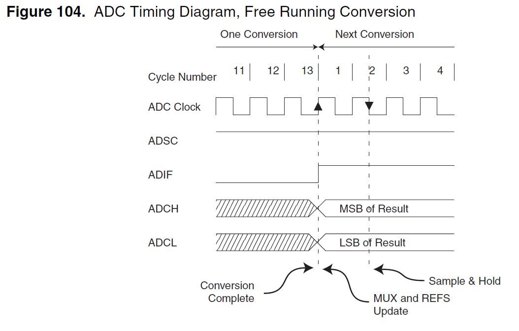

Anbei auch ein Bild, wo ich jetzt nochmal nachgelesen und verstanden
habe, wie ich das Bit ADIF auswerten muss, wenn eine Conversion
abgeschlossen ist.
Anbei nochmal mein verbesserter Code.
