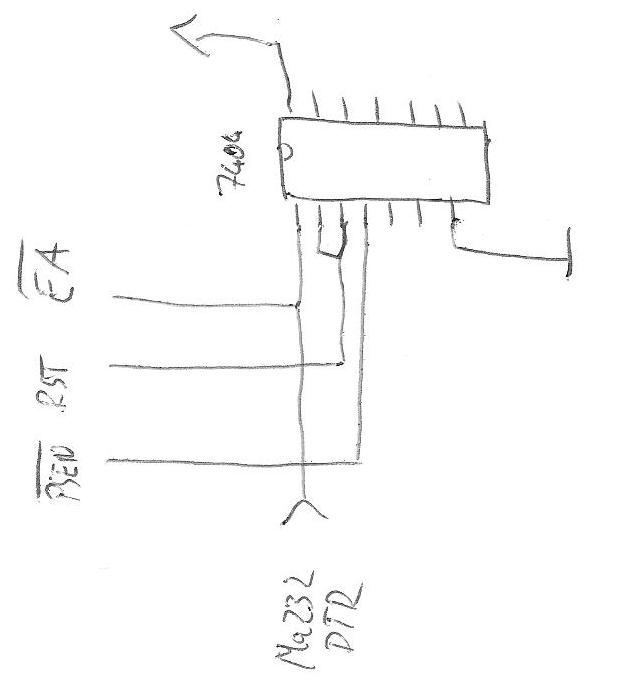

Hmmmm jetzt scheints zu funktionieren. In der letztendlichen Schaltung
wollte ich einen 7404 statt dem 74125 wie im Datenblatt verwenden, habs
mal ausprobiert aufm Steckbrett und funzt :)
siehe Anhang

Im Datenblatt des Controllers ist zu sehen, dass Dallas einen 74X125 zur
Steuerung des Bootloaders einsetzt; er ist mit den entsprechenden
Portpins des Controllers verbunden und wird vom DTR-Signal des
Programmierrechners aktiviert (diese Funktion im MTK anwählen). Falls
dieser Baustein nicht zur Verfügung steht, bietet es sich an, die
Port-Pins des Controllers mit Einzeltransistoren in
Open-Collector-Konfiguration (oder hochohmigen Kollektorwiderständen) zu
beschalten, Ansteuerung der Transistoren wie oben.

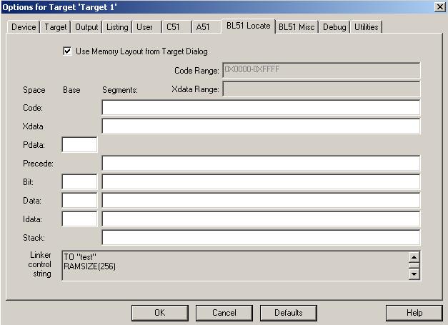

Zuletzt muß natürlich sichergestellt seim, das der Linker der
Keil-Entwicklungsumgebung zumindest den Start-Up-Code des
Anwendungsprogramms an Adresse 0x0000 im Programmspeicher des
Controllers ablegt.

Na ich habe den 7404 verwendet, da ich den 125er nicht habe,
funktioniert. EA ist auf 1.
Von Hand hats irgendwie nicht funktioniert, mit dem Inverter-IC schon,
ist ja gut so :)

Vielleicht noch eine Anmerkung zum '125 bzw zur von mir vorgeschlagenen
Beschaltung. Beide haben gemeinsam, dass sie im inaktiven Zustand
'schwache' Pegel an die Pins des Controllers legen. Damit besteht die
Möglichkeit, diese während des Programmlaufs durch 'harte' Signale aus
anderen Schaltungsteilen zu überschreiben und den Programmablauf zu
beeinflussen. Vorteil der Anordnung ist, dass ohne
Hardwareänderung(Jumper umstecken, Stecker abziehen usw.) vom
Programmieren direkt in den Betrieb und zurück gewechselt werden kann.

Die Linkereinstellung, besser Linker-Locater-Einstellungen, brauchen
fürs erste nicht geändert werden. Der Programmcode wird nach Adresse
0x0000 gelinkt. Den Konstanten- und Variablensegmenten(IDATA, DATA,
XDATA), mit denen der Compiler arbeitet, in dieser Phase schon
Startadressen zuzuweisen, scheint mir nicht sinnvoll zu sein, da der
Compiler den Überblick hat. Außerdem bietet das MTK ähnliche
Möglichkeiten.
Die Abbildung der Grundeinstellungen in besagter AppNote zeigt die
verschiedenen Möglichkeiten auf, das Speichermodell für eine spezielle
Anwendung zu wählen. Für den von Dir verwendeten Prozessor, ohne
externen Daten- oder Programmspeicher kommt nur ein kleines
Speichermodell in Frage, also SMALL oä, bei dem der interne Ram(IDATA?)
und der interne Flash(CODE) verwendet werden. Der auf dem Chip vorhanden
Ram(XDATA) kann sowieso erst zur Laufzeit aktiviert werden und dann ist
hoffentlich klar, was mit dem Speicherzuwachs getan werden soll. Die
Option 'double DPTR' kann aktiviert werden(wenn's nichts nützt, so
schad's doch nichts).
