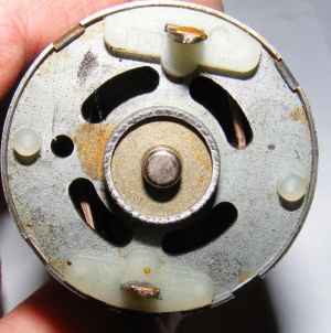

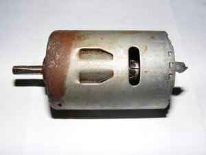

Hallo Leutz,
Heute hat sich der Elektromotor meines Radix-Eimers verabschiedet.
Hatte nicht bemerkt, daß da beim Reinigen mal etwas Flüssigkeit
reingeraten ist. War dann regelrecht festkorrodiert. Mit Silikonöl hab
ich ihn dann noch über ein paar Monate hinwegretten können aber nun ist
endgültig "Schicht im Schacht".
Leider ist die Radix-GmbH vor Jahren schon inexistent geworden, d.h.
Hilfe von dort ist nicht mehr zu erwarten. Hab mir schon "nen heißen"
nach einem neuen Motor gesucht, das Ding ist leider sehr speziell.
Hier mal ein paar Eckdaten des Motors:
Gehäuselänge (die ist eigentlich egal, da kann ich variabel sein): 60mm,
Gehäusedurchmesser: 42mm,
Länge Antriebswelle: 18mm, Antriebswellendurchmesser: 5 mm,
Betrieb bei 5V/10A (50W), auch da kann ich variabel sein. Leider kenne
ich die Motordrehzahl nicht.
Diverse E-Motor-Verkäufer und Modellbauhändler, wie z.B. "Conrad" haben
leider trotz großer Auswahl nichts passendes anzubieten
Hat einer von euch eine Idee, was da passen könnte.
Grüße, Ralf
OP #1938340
Donnerwetter ! Das könnte passen !
Versteh nur nicht, daß ich den bei Conrad übersehen habe.
Hier paßt wohl: "sehe vor lauter Bäumen den Wald nicht".
Ich werde diesen Motor dann mal ordern.
Vielen Dank für die schnelle und kompetente Hilfe.
Grüße, Ralf
OP #1938399
Nöö, das lohnt den Aufwand nicht und übersteigt auch werkzeugtechnisch
meine Möglichkeiten. Sind, glaube ich, Bronzebuchsenlager. Aber die
Welle läßt sich ja noch drehen. Ich nehme eher an, ich habe die
Kontakte/Kohlen gehimmelt. Der Gleichstromwiderstand ist auch sehr
niedrig (Wicklungschluß ?)
Hab grad beim Conny einen neuen bestellt.
Grüße, Obi
