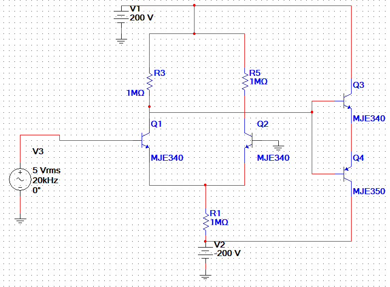

hallo,
ich steh bezgl. dieser verstärkerschaltung auf der leitung.
wieso verstärkt die schaltung nur bis zu halben
versorgungsspanung(+-200VDC)
wenn ich den emitter R erhöhe müsste die spannung ja auch steiegen od ?
danke mfg
Gast #1938865
Weil die Spannung am Kollektor von Q1 nie auf -200V sinken kann?
Überleg' dir einfach einmal die Potentiale, wenn am Eingang +5V
anliegen.
BTW: Eine Last darfst du bei der hochohmigen Ansteuerung der
Endstufen-Transistoren aber nicht anhängen.

hallo,
danke für deine antwort is eigentlich eh klar(wie gesagt ....steh auf
der leitung)
bzgl grenzfrequenz wollte ich noch fragen ob es möglich ist solche
schaltungen auch mit frequenzen höher 50 kHZ zu betreiben.
die multisim simulation lieferte mir nämlich diesen wert(ca. 50kHz) und
im netz hab ich auch nur schaltungen gefunden mit ähnlichen
übertragungsverhalten.
danke mfg

hallo,
natürlich ist meine schaltung murks(= d.h. nimm ich dir nicht übel)
danke für den link ich nehme einmal an du hast die schaltung figure 2.6
gemeint. der unterschied zu meiner schaltung ist der mittelteil und die
stab. stromquellen, müsst aber auch nur mit dem emitterwid
funktionieren(ich stell keine ansprüche auf temp.stab.) oder ?
wozu der Q3 zweig gut weiß ich nicht ?
und das problem mit der grenzfrequenz würde sich ja auch hier ergeben
oder ?
danke
Gast #1941410
Ja ich meinte Schaltung 2.6. Der Q3-Zweig dient zur optimalen Kopplung
von Differenzverstärker und Endstufe (Potentiale, Impedanzen,
Polfrequenzen...). Bei richtiger Auslegung kann man ohne weiteres
Grenzfequenzen im Mhz-Bereich schaffen.
