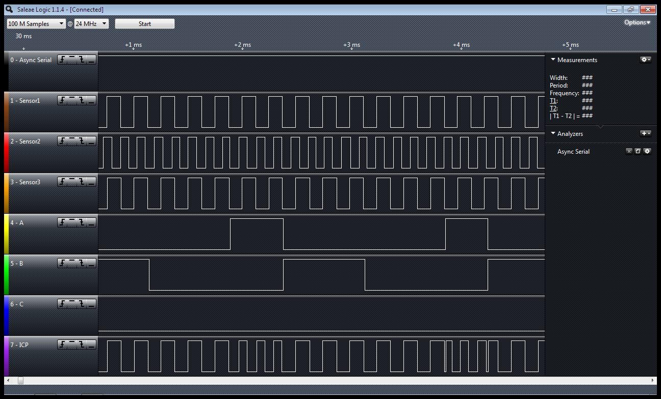

der Verlauf der Signale folgt gleich noch den muss ich von nem anderen
PC aus hochladen.
MfG Pat711
OP
Hier noch die Aufnahme des Signalverlaufs
Signal 1: TXD des Controllers
Signal 2: Frequenz 1
Signal 3: Frequenz 2
Signal 4: Frequenz 3
Signal 5: Adresse A des Multiplexers
Signal 6: Adresse A des Multiplexers
Signal 7: Adresse A des Multiplexers
Signal 8: ICP - Eingang des Controllers
MfG Pat711

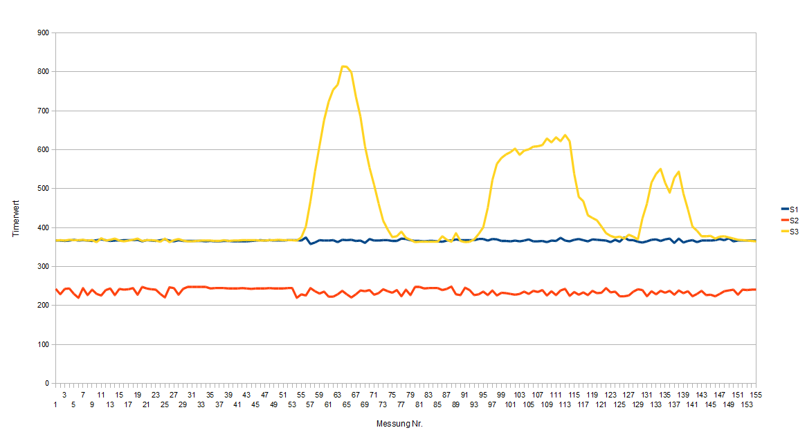

Guten Abend
ich habe meinen Code nochmals überarbeitet und unter anderem den Taster
komplett hinaus geworfen, da dieser ja nicht das elementare an dem code
ist. Das Ziel ist ja eigentlich eine Saubere ICP - Auswertung außerdem
kommen so die ergebnisse regelmäßig.
Hier das Ergebnis:
Das Bild zeigt die gesendeten Daten Visualisiert.
und hier noch der Code:
