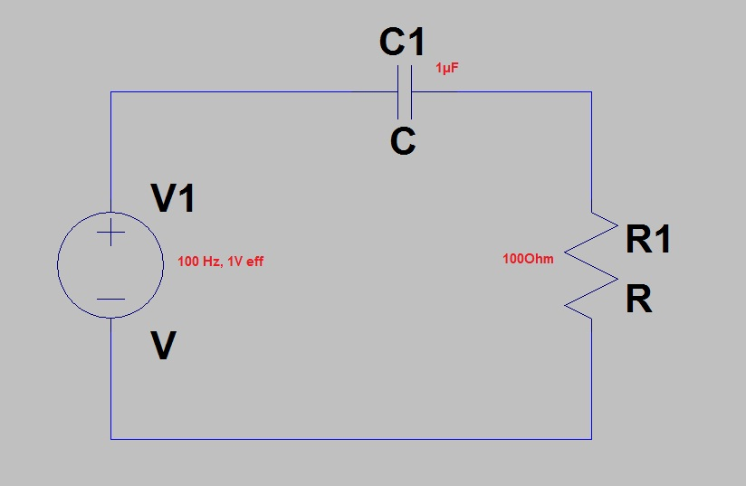

Hallo Leute,
ich habe einen Hochpass 1ter Ordnung und rege am Eingang mit einer
Sinusspannung an(1,414V*sin(2*pi*f*t)).
Die Übertragungsfunktion lautet ja R1*C1/(1+j*2*pi*f*R1*C1)
Wie bekomme ich die Ausgangsspannung in Abhängigkeit von t?
Ich kann ja nicht einfach 1,414V*sin(2*pi*f*t)*R1*C1/(1+j*2*pi*f*R1*C1)
schreiben.
Und wie würde Ausgangsspannung im Frequenzbereich aussehen? Ich meine
ich muss ja den Sinus Laplace Transformiert und mit der Ü-Funktion
multiplizieren, aber wie wie wandle ich den Sinus um?
Vielen Dank für eure Antworten!
Gruß Franz
Mit "w" ist hier die Kreisfrequenz omega = 2*pi*f gemeint.
Die Laplace-Transformierte von Û*sin(w*t) ist laut Tabellen Û*
w/(s^2+w^2). Für die Übertragungsfunktion im Bildbereich kann bei der
Übertragungsfunktion j*w*R*C/(1+j*w*R*C) der komplexen
Wechselstromrechnung das "j*w" durch "s" ersetzt werden. Die
Übertragungsfunktion im Bildbereich wird dann s*R*C/(1+s*R*C).
Für die gesuchte Bildgrösse Û* w/(s^2+w^2) *s*R*C/(1+s*R*C) ist ein
Ansatz für Partialbruchzerlegung der Form (A*s+B*w)/(s^2+w^2)
+D/(s+1/(R*C)) geeignet.
Nach Bestimmung von A, B und D (=-A) können die drei Terme einzeln
rücktransformiert werden (Tabellen).
nehme an, dass du nicht irgendwelche einschwingvorgänge analysieren
willst.
nehme aus amplitudengang die dämpfung bei der frequenz deines sinuses ->
A
nehme phase aus phasengang bei frequenz deines sinuses -> phi
setze zusammen:
vor filter: 1,414V*sin(2*pi*f*t)
nach filter: A*1,414V*sin(2*pi*f*t-phi)
