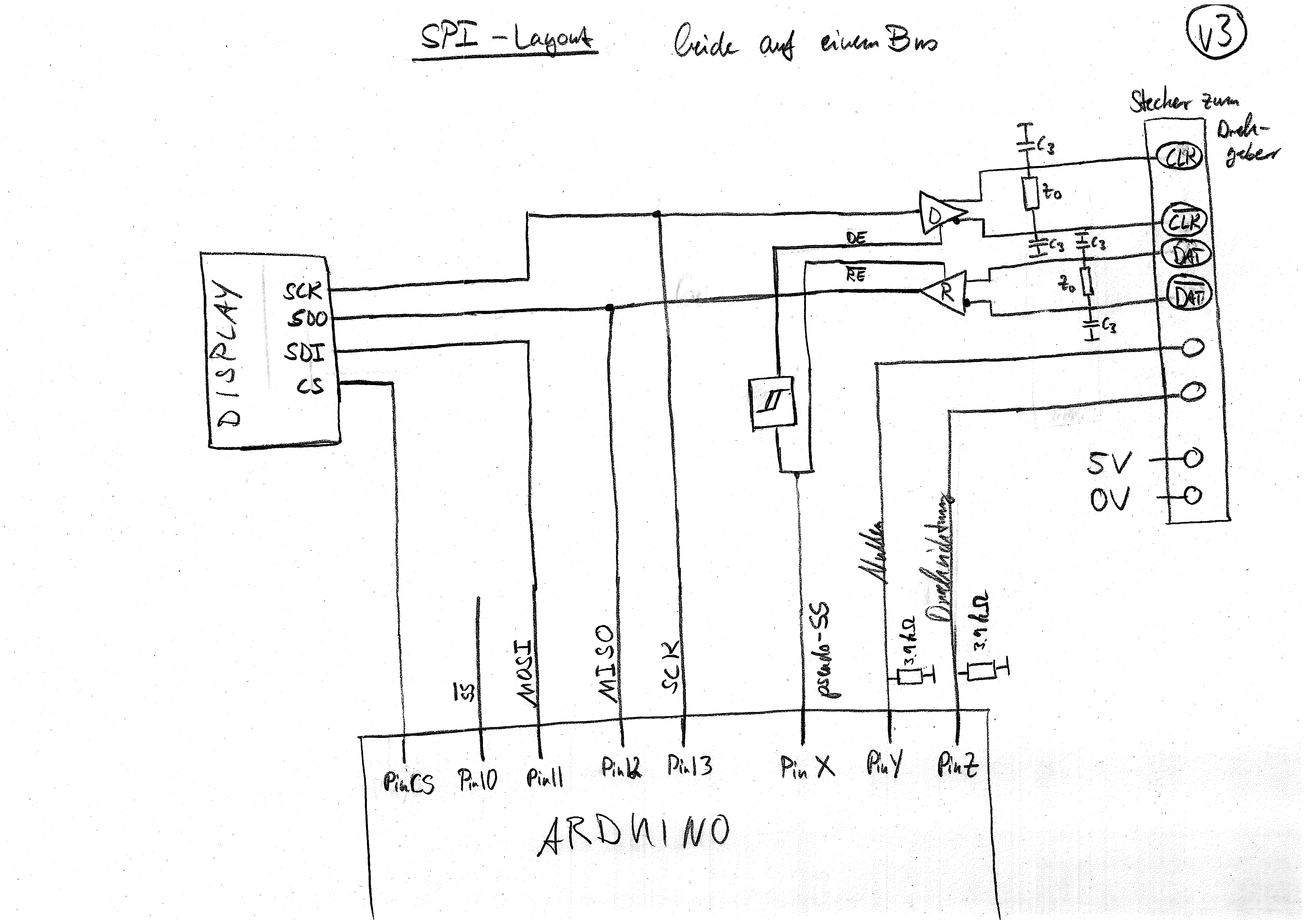

Nun meine Idee: Ich würde gerne aus dem RS-485 Treiber, der für das SSI
Interface notwendig eine Art Tri-State SPI Device machen, sprich einen
SS-Pin (oder vielleicht eher Chip-Select) hinzufügen.
Ich habe besonders den MAX491
(http://datasheets.maxim-ic.com/en/ds/MAX1487-MAX491.pdf) ins Auge
gefasst, da er Full-Duplex mit Receiver-Enable und Driver-Enable ist.
Nun ist es ja normalerweise so, dass man DE und RE-Invert direkt
verbindet und so mit einem Pin das umschalten durchführt. Dann ist aber
immer einer der beiden (Sender oder Empfänger) aktiv. Daher würde ich
die beiden auf einzelne PINs legen und invertiert schalten um
gleichzeitig Receiver und Driver auszuschalten und somit den Tri-State
des SPI-Busses zu reproduzieren, da ja beide dann laut Datenblatt hohe
Impedanzen haben sollten.
Ist dies so sinnvoll und machbar oder ist gar nicht nötig, weil es eine
viel einfachere Lösung gibt?
Ich bin bzgl. des Displays festgelegt, kann aber bei den RS-485
Transceivern variieren.

Dunkel sind deine Absichten, ganz habe ich deine Frage nicht verstanden.
Aber wenn du offenbar den SPI für mehrere Geräte verwenden willst und
einen
Multiplexer mittels verschiedener CS-Signale machen willst, dann musst
du
sicherstellen, dass der Takt des SSI-Signals für den Absolutwertgeber
während aller Schaltvorgänge auf H hängen bleibt. Ansonsten ruckelt das
Schieberegister des Absolutwertgebers einen Datenimpuls raus und bleibt
in dieser Stellung hängen, was bei der nächsten regulären Abfrage zu
falschen Daten führen kann, besonders dann, wenn das innerhalb der sog.
Monoflopzeit passiert (SRG ist noch nicht zurückgesetzt).

OP #1943424
Hallo...
anbei die Skizze der Schaltung.
Die Aussage "ber es macht Sinn, dass der Clock-Pegel für den SSI-Sensor
auf Low fällt, wenn ich auf Tri-State schalte." war so gemeint, dass,
wenn ich im MAX491 gleichzeitig Sender und Receiver ausschalte, was dann
auf der Clock-Line für Signale liegen.
Wenn ich das Datenblatt des MAX 491 richtig interpretiere, dann müsste
der Driver und der Receiver auf High-Impedance gehen, wenn ich
DriverEnable=0 und ReceiverEnableInverted=1 setze (Seite 10 im
Datenblatt). Das wäre für mich die Simulation des High-State des SS Pins
des SPI-Devices.
Da aber High-Impedance des Drivers and Receivers ja kein High auf dem
CLK, sprich Driver, Output bedeutet, würde ja der Drehgeber anfangen,
den Wert einfrieren (fallende Flanke) und dann so bleiben.
Wenn man dann zum Drehgeber zurück switched, müsste man den Port auf
Hoch setzen (Clock Idle High) und dann durch eine neue fallende Flanke
desn Wert einfrieren und dann durch fallende und steigende Flanken die
Bits transferieren. Hoffe, dass ist jetzt etwas klarer.
Wahrscheinlich ist die pinToggling Variante um einiges einfacher..
MfG
Niels Göran
P.S.: Ich müsste auch mal schauen, ob das Display Clock Idle High
überhaupt verarbeiten kann....

Naja, probier es, vllt geht es. Aber meiner Meinung nach bleibt es
Murks.
Ein Controller hat doch heutzutage unendlich viele Pins, da kannst du
doch den DG irgendwoanders draufpacken, als ausgerechnet auf das
Display.
Irgendwann verstreuselst du irgendwas in der SW und weißt bei dieser
Abenteuerei nicht mehr, was du getan hast.
Für Basteleien mag das, was du vorhast, angehen, aber in ernsthaften
Anwendungen würde ich das tunlichst vermeiden.
Gast #1943543
Außerdem: was passiert auf CLK und \CLK, wenn der Treiber High-Z macht?
Die Potentiale verbleiben ja dort nicht, wo sie zuletzt waren.
Die DG-Hersteller sehen so etwas nicht vor.
Sehr wacklig und außerhalb der Spezifikationen.

Hallo Niels,
muesste so wie beschrieben funktionieren. Der SSI Wert wird bei der
ersten fallenden Flanke eingefroren und gehalten. Gleichzeitig läuft die
Tm Zeit (siehe Posital Application note), läuft diese ab ermittelt der
SSI-Drehgeber wieder neue Winkelwerte. Die Tm Zeit wird bei jeder neuen
fallenden Flanke zurückgesetzt. Was ansonsten passiert ist dem Drehgeber
egal, der wird also nicht abstürzen oder sowas.
