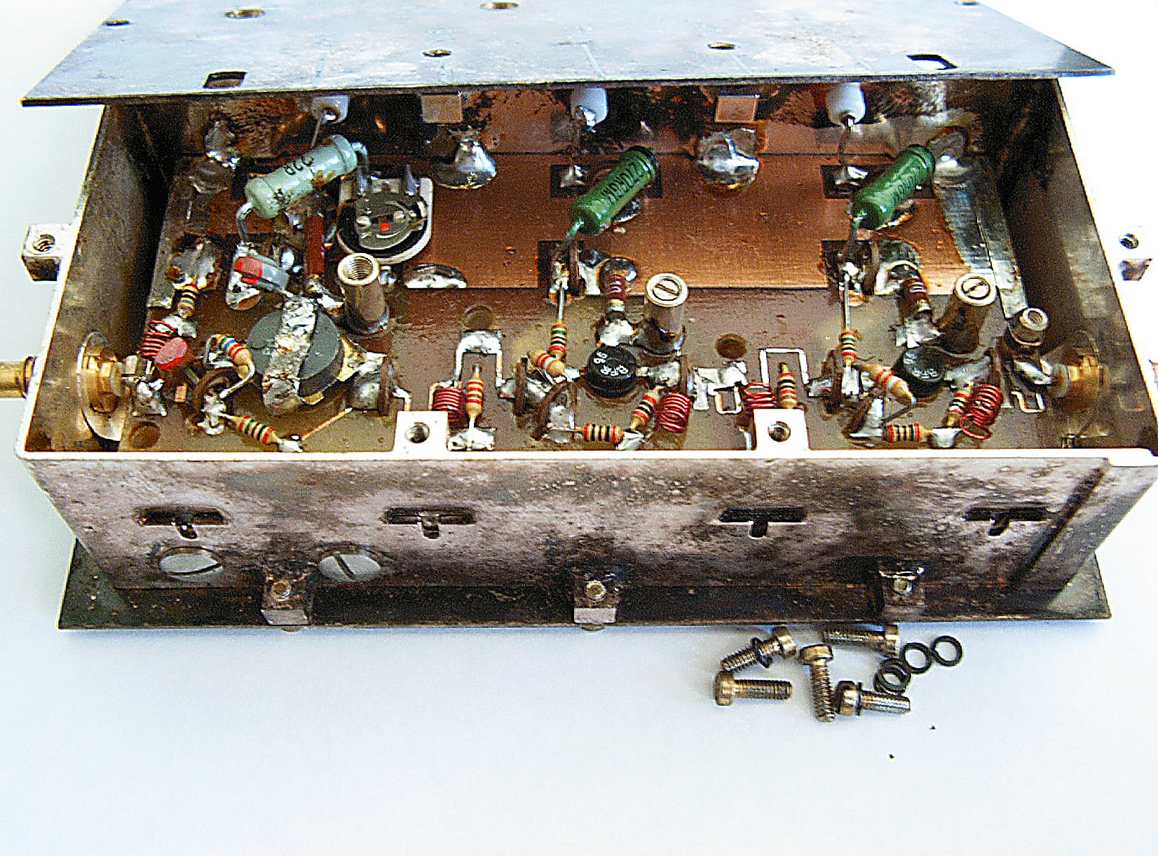

ich habe mir einen Funktionsgenerator mit Hilfe des Max038
gebastellt,welcher auch super funkt.Das einzige Problem ist Vout ist
auf 2Vpp fest.
Meine Idee ist es einen Verstaerker zu bauen sagen wir mal mit max
Output 10Vpp-15Vpp.
Das Problem ist der Frequenzbereich 0,1Hz-20MHz.
Hat jemand von euch Erfahrung mit Verstaerkern solcher Art?
Wer kann mir Helfen?
mfg
Chris

Such Dir nen OP der schnell genug ist. Problematisch ist da eigentlich
nur der betrieb mit rechtecksignalen, da brauchst Du halt eine hohe
Anstiegsgeschwindigkeit: 2000V/us minimum für 10Vpp
Gerhard

nur zur Info: OP37 benötigt mindestens eine Spannungsverstärkung von 5,
um stabil zu sein. 2Vpp mal 5 = 10Vpp könnte hin kommen. Bei GBW von 63
MHz ergibt sich eine maximale Bandbreite von ca 12 MHz ohne Reserve.
Gefordert waren 20 MHz. Aber einen 50-Ohm-Ausgang kann man so nicht
realisieren. Dafür ist der OPV-Ausgang zu schwach.
von AxelR. (Gast)
10-15V an 50Ohm. Das ind doch dann max. 15^2/50=4.5Watt.
Sorry, hatte ich überlesen. Das bei 20Mhz...??
Das wird wohl nichts mitm OPV. Da hast Du wohl Recht!
Da brauchts Dann schon mehr Bums...

von AxelR. (Gast)
Huch, das Bild ist ja riiesig! sorry, sollte auch nur nebenbei mit
erscheinen... tut eigentlich nichts zur Sache.
AxelR.
von AxelR. (Gast)
hier nochmal das Bild...
Sowas in der Art müsste man dann nochmal als Breitbandvariante
aufbauen.
AxelR.
