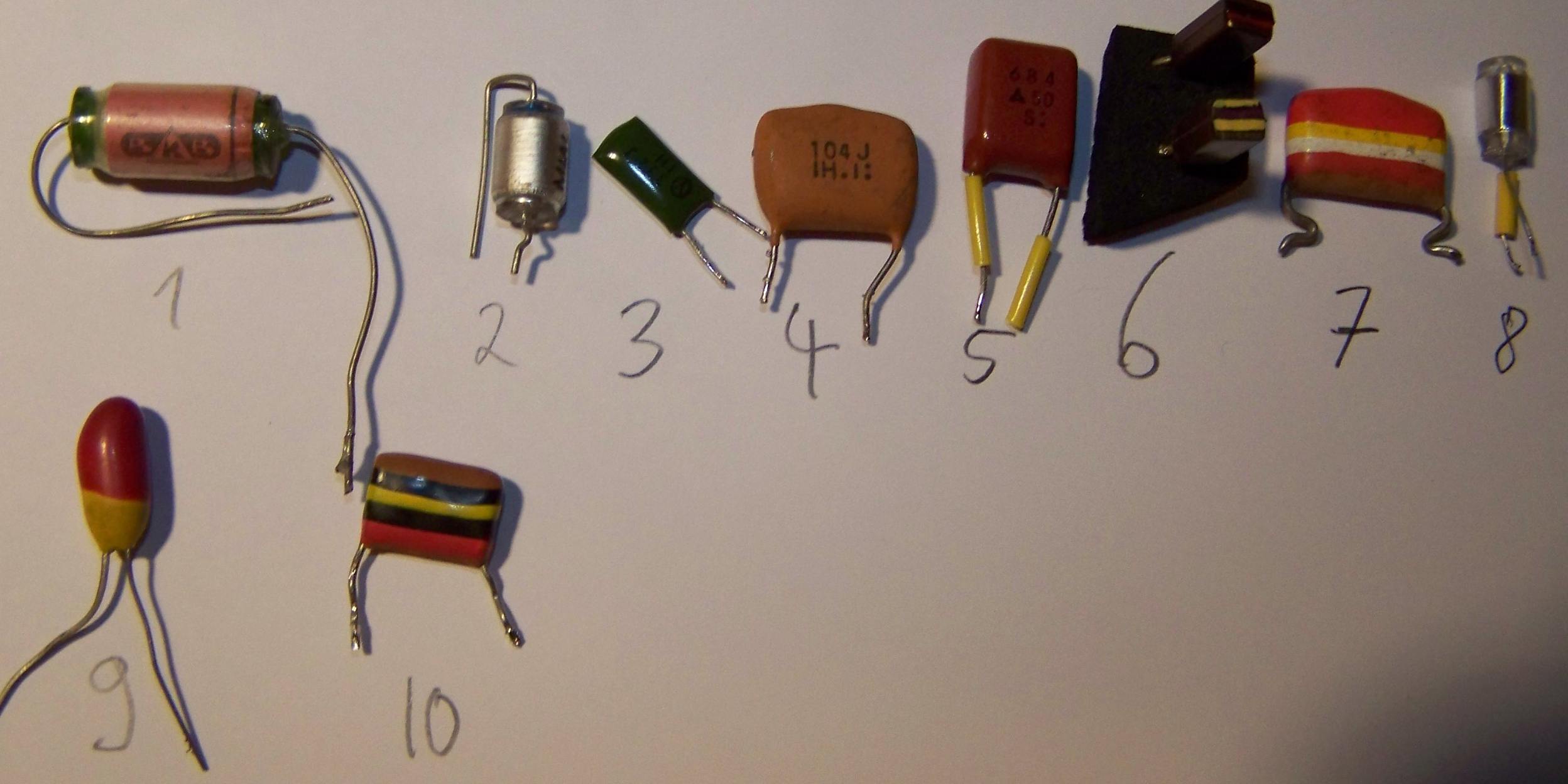

ich habe in meiner Bastelsammlung eine große Anzahl unbekannter
Kondensatoren und brauche Hilfe diese zu identifizieren d.h. um welchen
Typ es sich handelt (Elko/Folie/Kerko etc., gepolt/ungepolt?)
Beschriftungen:
1.) 0,022uF
2.) MIAL 5600J
3.) 332J 1H
4.) 104J
5.) 684 50
6.)
7.)
8.) 470J
9.)
10.)
Da ich für ein selbstgebautes Netzteil eine große Zahl von
Abblock-Kondensatoren (für Versorgung von Op-Amps) benötige wüsste ich
außerdem gerne, welche davon geeignet wären.
Vielen Dank im voraus!

Die nummer 4,5 und 10 könnten notfalls gehen, wenn die Ansprüche nicht
so hoch sind (langsame OPs wie LM324 ,741 oder so). Bei Nr 6 sind das
vermutlich nicht mal Kondensatoren, sondern Widerstände.
Sonst besser weiter suchen und ggf. neue kaufen.

1.) 0,022uF - sagt wohl schon die Beschriftung
2.) MIAL 5600J - 5600pF 5%
3.) 332J 1H - 3300pF 5%
4.) 104J - 100000pF 5%
5.) 684 50 - 680000pF 50V
6.) - scheint wohl eine Transistor (der mit dem Farbcode) zu sein. Das
dahinter ist schlecht zu erkennen
7.) Farbcode wie bei den Widerständen, nur halt in pF
8.) 470J 47pF 5%
9.) könnte auch eine L sein (Ohmmeter ran zum Prüfen)
10.)Farbcode wie bei den Widerständen, nur halt in pF
Zumindest bei den Folien-C in 2 und 8 wurde die Spannung sehr oft durch
die Einfärbung einer der beiden Stirnflächen kodiert (Kodierung kenne
ich aber jetzt nicht)
S. auch hier als Beispiel http://www.stayathome.ch/Kondensatoren.htm
(und andere)
Ansonsten sind das fast alles Urzeit-Teile - gehen aber idR. noch ganz
gut, wie sie es damals halt sollten.

Ja - aber hier sinds keine Elkos.
