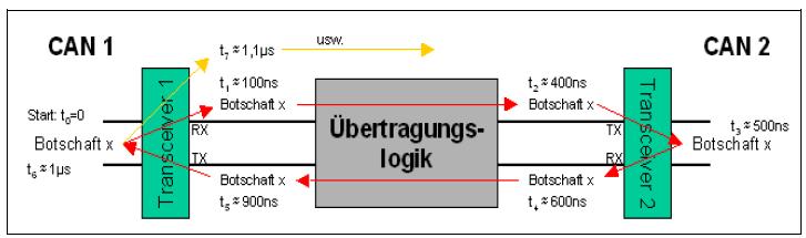

Ich habe folgendes Problem:
Ich habe hier ein CAN-Bus System (High Speed), dass auch wunderbar
funktioniert. Ich möchte da noch weitere Teilnehmer anschließen, die
sich aber relativ weit entfernt befinden. Ich kann den CAN Bus nicht
einfach mit Kupferleitungen verlängern, sondern muss dafür
Lichtwellenleiter nehmen, da ich sonst fette Störungen auf dem Bus
habe... Die Datenübertragung muss bidirektional sein. Ich möchte also
quasi enfach einen Teil der CAN-Bus Strecke durch LWLs ersetzen.
CAN <-Transeiver-> RxTx <-> LWL <-> RxTx <-Transceiver-> CAN
Meine erste Überlegung dazu war, einfach zwei CAN-zu-RxTx Transceiver
(z.b. TJA1040) zu nehmen und deren RxTx Aus- bzw. Eingänge über LWLs zu
verbinden. Schonmal vorweg: Es funktioniert so nicht - ein Bekannter hat
das schon getestet. Wenn ich theoretisch am "linken" CAN Bus eine
Botschaft habe, würde der linke Transceiver sie lesen und auf den Rxd
Ausgang legen. Am Txd Eingang des "rechten" Transceivers würde das
Signal gelesen und auf den "rechten" CAN Bus geschrieben. Klingt
bisher ja ganz gut. Gleichzeitig liest der rechte Transceiver das
Signal auch wieder ein und legt es auf seinen Rxd Ausgang und der linke
Transceiver schreibt es wiederrum auf den linken CAN Bus. Das Problem
bei der Geschichte ist, dass es aufgrund der Laufzeiten zu zeitlichen
Versetzungen der Signale kommt und sich die Signale dadurch überlappen.
Ich hoffe das ist aus dem angehängten Bild einigermaßen zu erkennen.
Ich habe schon mit einer Unterdrückungsschaltung probiert, die den Txd
Eingang des Transceivers sperrt, wenn ein Signal über den Rxd Ausgang
gesendet wird. Das funktionert auch relativ gut, nur gibt es bei der
Übertragung von High Speed Prioritätsnachrichten Probleme... Außerdem
ist die Sache mit der Unterdrückung meiner Meinung nach auch nicht das
Gelbe vom Ei...
Ich überlege jetzt, ob die ganze Geschichte evtl mit Mikrocontollern
realisierbar ist. Hat da schon irgendjemand Erfahrungen mit gemacht
und/oder kann mir vielleicht Tips, Ratschläge oder Hinweise geben,
damit ich weiterkomme?
Danke schonmal!
von peter dannegger (Gast)
Der CAN-Bus ist bidirektional, läßt sich also nur schwer optisch
übertragen.
Deshalb ist der übliche Weg, daß jeder Teilnehmer zwischen
CAN-Controller und Transceiver 2 schnelle Optokoppler (HCPL0710) hat.
d.h. der Bus ist von der übrigen Schaltung galvanisch getrennt.
Peter

von André Wippich (Gast)
@tex:
Ich muss leider zwei bestehende CAN-Systeme miteinander verbinden. Ich
habe keine Möglichkeit die CAN-Teilnehmer zu verändern sondern kann nur
auf die Übertragungsstrecke einfluss nehmen.
@Joachim:
Danke! Werde mir die PDF gleich mal zu Gemüte ziehen. Das die
Übertragung möglich ist, habe ich auch schon gesehen. Die Übertragnung
vom ersten Link schafft nur 250KBit/s und eine Box kostet 190$. Bin
schon früher auf solche Fertiglösungen gestoßen, aber die wolle dafür
ein Schweingeld haben. Außerdem möchte die Firma bei der ich die
Studienarbeit machen möchte das lieber selbst entwickelt haben. Hinzu
kommt, dass es ja meine Studienarbeit ist. Gibt nen recht dünnen
Bericht ab, wenn ich nur den Link und die Rechnung beilege ggg
Naja, Scherz beiseite. Habe mir jetzt eine Übertragung überlegt, bin
mir aber noch nicht sicher ob das wiederum funzt:
Wenn ich die beiden CAN-Systeme über Transceiver und CAN-Controller mit
Mikrocontrollern verbinde und die UART-Schnittstellen der beiden µC über
LWLs verbinde, dann wäre doch folgende Übertragung möglich: Eine
Botschaft x erreicht den ersten CAN-Controller. Der gibt ihn an den
ersten Mikrocontroller weiter, welcher die Botschaft in RxTx-Pakete
umwandelt und mit 1MBit/s über die LWLs zum zweiten µC sendet. Der
empfängt die Daten, wandelt sie wieder in eine vollständige
CAN-Botschaft um und übergibt sie dem zweiten CAN-Controller, der sie
auf den zweiten CAN-Bus schreibt. Und das ganze natürlich auch
umgekehrt.
Meint Ihr das klappt so oder seht Ihr offensichtliche Schwächen, die
mir bisher entgangen sind?
von tex (Gast)
Ich hab keine Ahnung ob es funktioniert, aber ich wüßte keinen Grund,
warum es nicht funktionieren sollte.
