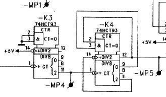

Hallo Zusammen,
ich rätsel gerade in dem angehängten Schaltplan, welche Frequenz am MP5
wohl herauskommt, wenn ich an K3 PIN 1 360kHz anlege.
Irgendwie komme ich an K4 nicht mit den Leitungen von PIN 12 und PIN 9
zurück auf PIN 2 und PIN 3 zurecht.
Wäre schön, wenn mir jemand helfen könnte.
Vielen Dank Peter

Nein, die Wertigkeiten sind 4 (Pin 11 )und 8(Pin 12 ), weil der mod 2
Zähler nach dem mod 8-Zähler kommt. Also zählt der Zähler mod 12:
..0,1,2,3,4,5,6,7,8,9,10,11,0...
Die Frequenz ist also 30 kHz / 8
Allerdings nur, wenn die Parallel-Auswertung des Zählerausgangs
funktioniert, und das muss sie nicht unbedingt.
Kann schlecht sein, denn es werden Pin 9 und 12 zum Reset verknüpft,
also die Wertigkeiten 1 und 8. Die Zählweise wäre also 0 bis 8 und bei 9
erfolgt ein Reset.
Aber dass am Ausgang Nadelimpulse herauskommen stimmt natürlich nicht,
während der Zähler auf 8 steht, ist der Ausgang high.

Das sind Edelbastlerschaltungen, sie können funktionieren, müssen aber
nicht.
Z.B. nur bei bestimmter Temperatur, VCC oder Produktionscharge der ICs.
Der IC zählt intern asynchron. Beim Reset entsteht nur ne kurze Nadel am
Pin 9. Diese kann dazu führen, daß Pin 8 auf high kippt.
Peter
