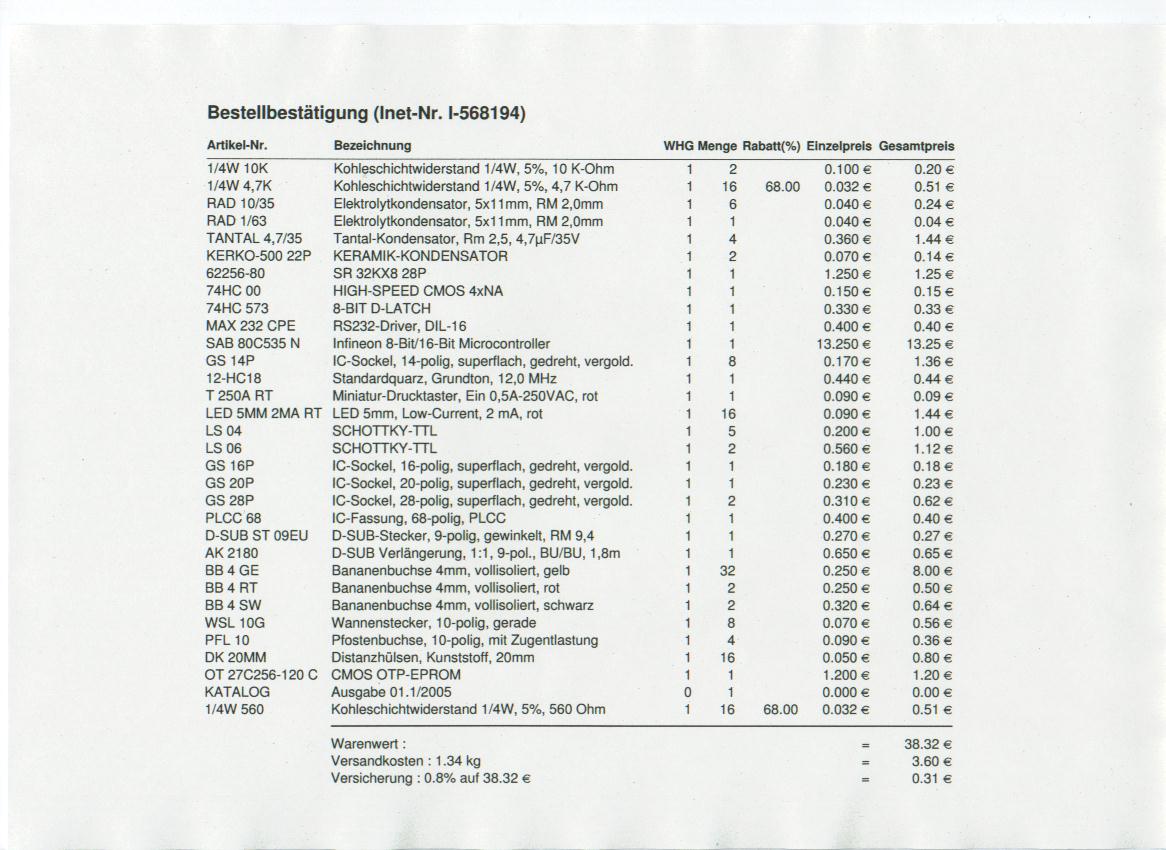

Ich häng mal die Bauteil-Liste mit an und den Schaltplan für den
80C535....

in der Bauteilliste habe ich nichts entdeckt, das den Motor (was immer
das auch für einer ist) steuern könnte.
Du hast auch ein OTP-EPROM bestellt. Das ist ein One-Time-Programmable
Eprom, d.h. einmal programmieren und dann wegwerfen - nicht gerade
optimale Voraussetzungen für eine Software-Entwicklung.

Du bestellt hast, sind notwendig, um die 80C535-Kiste überhaupt zum
Laufen zu bekommen. Bei einem Atmel brauchst Du: 2 ICs (Controller und
Schnittstellenwandler), 8 Kondensatoren und ein Quarz.  Das wars.

Zitat: "Bei den Atmel-Controllern kostet ein Programmiergerät nicht
mal 5 Euro,die entsprechende Programmiersoftware ist kostenlos. Die
Bauteile, die Du bestellt hast, sind notwendig, um die 80C535-Kiste
überhaupt zum Laufen zu bekommen.Bei einem Atmel brauchst Du: 2 ICs
(Controller und Schnittstellenwandler), 8 Kondensatoren und ein Quarz.
Das wars.
Hinzuzufügen wäre noch, daß die Software in einem Flash-Rom abgelegt
wird - also jederzeit beim Einschalten verfügbar ist.
Wichtig ist allerdings, daß Du dann eine andere Software benötigst
(der
Assembler vom 80C535 und Atmel ist nicht kompatibel), diese kann aber
kostenlos heruntergeladen werden."

Kannst Du mir vielleicht mal sagen, wo ich eine Bauteilliste
herbekomme, die für den Atmel8 erforderlich ist, um ihn überhaupt erst
zu betreiben? Vor allem, welchen Atmel8 brauch ich eigentlich? Es gibt
welche, die nennen sich am Ende -16DIP, -16TQ, -16PC, -16AC.
Desweiteren, welche Software brauche ich genau zum Progrmmieren, wie
heißt dieses Programmiergerät, was ich dafür brauche? Du warst mir bis
jetzt wirklich eine Super Hilfe und ich hoffe, das Du mir noch ein
wenig weiterhelfen kannst.

Du brauchst min. 2x Software:
1. Z.B. Assembler , um das Programm zu schreiben
2. Programmiersoftware, um das Programm in den Controller
hineinzubekommen.
Ich würde an Deiner Stelle das mit dem 80C535 auch sein lassen, denn
die Komplexität der Hardware (= Platine) ist um ein vielfaches höher -
und damit auch die Anzahl der möglichen Fehlerquellen.
Zu 1:
Assembler und Datenblätter bekommst Du bei http://www.atmel.com.
Der Controller läßt sich alternativ auch mit BASIC (BASCOM, es gibt
eine limitierte "Freeware", die für Deine Anwendung aber vollkommen
ausreichen würde) oder auch mit C, hierfür ist der kostenlose
"WINAVR" geeignet, der auf dem GCC aufsetzt. Einfach mal nach diesen
Begriffen hier im Forum oder bei Google suchen, damit Du einen
Überblick bekommst.
Zu 2:
Programmiersoftware und auch Schaltpläne für die Programmieradapter
bekommst Du z.B. bei Ponyprog. Es gibt aber immer wieder mal
Startschwierigkeiten, da kann es sein, daß man ein anderes
Programmieradapter verwenden muß - hierzu gibt es massenhaft Threads im
Forum, auch alternative Programmiersoftware.
Auf der Eingangsseite zum Forum gibt es einen Link zu einem Tutorial,
schau Dir das mal an, dann kannst Du Dich mit dem ATMega-8 schonmal
etwas anfreunden. Dort siehst Du auch, wie in etwa eine Schaltung mit
dem Mega-8 aufgebaut wird.
Bei Deiner Anwendung kannst Du sogar auf die serielle Schnittstelle
verzichten, dann wirds noch einfacher - sogar den Quarz kannst Du
weglassen. Dann besteht die komplette Controller-Platine nur aus dem
Controller selbst und etwas Kleinzeug.

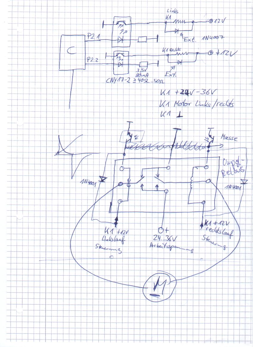

Die Platine mit den Optokopplern + Umpolrelais erwähnst Du jetzt aber
zum ersten Mal, hast Du davon auch einen Schaltplan? Dann braucht man
sich ja nur noch um die Controllerplatine zu kümmern, und die ist mit
einem Mega-8 oder AT89C51ED2 ein Kinderspiel.

Zu dem Umpolrelais:
Ich war am Samstag bei nem Kollegen, der hat mir grob erklärt, wie ich
das zu realisieren hab mit diesen Optokopplern und dem Relais...
Er hat mir ne Handskizze mitgegeben, aus der ich nicht wirklich so
schlau draus werde... Aber vielleicht kannst Du was damit anfangen....
Vielleicht kannst Du mir genau sagen, was ich für Bauteile dafür genau
brauche, dann kann ich ja schon mal anfangen, wenigstens DIESE Platine
zu erstellen.....

Gast #146234
An thkais...
Sag mal, wie bekomme ich denn nach der Controllerplatine meine
benötigte Spannung/Strom, um erstmal dieses Umpolrelais anzusteuern?
Ich hab mir sagen lassen, da müsste noch ein Treiberbaustein zwischen,

Zum Motor: Also, die Handskizze für die Relaisplatine zur
Motorsteuerung ist definitiv NICHT für Schrittmotoren geeignet. Du
Schriebst in deinem ersten Artikel noch etwas von einer
Motorsteuerungsplatine. Ist das die beschriebene Relaiskarte? Wenn
nicht, beschreib diese mal bitte.

Nach Deiner Handskizze werden die Spulen des Umpolrelais (man kann auch
zwei ordinäre Wechsler-Relais verwenden, sind sicherlich einfacher
beschaffbar - oder den schon erwähnten L298, das wäre dann
vollelektronisch) mit 12V versorgt. Diese 12V mußt Du entweder getrennt
bereitstellen oder per 78S12 (Festspannungsregler) aus den 24V gewinnen.
Wenn nicht unbedingt notwendig, würde ich es bei den 24V belassen und
das mit den 36V nicht empfehlen - irgendwann ist bei den
Festspannungsreglern Schluß mit der Eingangsspannung. Ich würde sowieso
empfehlen, die Versorgungsspannung für die Elektronik (5V) nicht direkt
aus den 24V zu gewinnen, sondern abgestuft aus den 12V für die
Relaisspule. Also: 24V -(78S12)- 12V -(7805)- 5V
Du mußt bedenken, daß die Festspannungsregler die nicht benötigte
Spannung einfach in Wärme umwandeln. Benötigt beispielsweise das Relais
100mA (i.a. sind es weniger), dann würden die 12V, die bei der Regelung
auf 12V übrigbleiben, komplett in Wärme umgewandelt, das wären dann
1,2Watt - da wirds schon mollig, ein Kühlkörper für den
Festspannungsregler schadet da auf keinen Fall.
Den Treiberbaustein hast Du auf Deinem Schaltplan schon drauf - die
beiden Transistoren, die die Spulen des Relais ansteuern. Die
zusätzlich vorgesehenen Optokoppler sind nicht unbedingt notwendig,
schaden aber keineswegs - lieber doppelt abgesichert als hinterher
einen Prozessor durch Induktionsspannung geschlachtet.

Gast #146237
Schau mal hier:
http://cgi.ebay.de/ws/eBayISAPI.dll?ViewItem&category=10662&item=5751921735&rd=1&ssPageName=WDVW
Das Display kannst Du ja weglassen, sind aber schon zwei Relais mit
drauf. Man müßte mal schauen, ob diese Relais den Motor schon direkt
schalten können, ansonsten hängt man noch das Umpolrelais hinten dran.
Da kannst Du Dir dann die Transistoren / Optokoppler komplett sparen.

Was genau meinst Du mit Endlagenschalter, und wo muss der hin? In dem
Motor ist so eine Endabschaltung, die man mit zwei kleinen Schräubchen
selber verstellen kann... Meinst Du sowas, oder noch einen
zusätzlichen, der noch an den Tisch mit dran soll?
Und Du sprachst von Sicherungen. Stimmt eigentlich, man sollte so was
schon absichern, bevor noch irgendwas passiert. Aber wo genau muss dann
so eine Sicherung hin und wie groß muss die sein?

Nun mal zu der Platine aus Deinem Link bei ebay....
Die sieht ja ganz gut aus... Die könnte ich für meinen Zweck auch
gebrauchen? Wäre es denn möglich, das Umpolrelais noch hinter diesen
beiden vorhandenen zu schalten? Also verstehe ich das dann richtig,
dass diese beiden Relais dann das Umpolrelais schaltet und dieses dann
wiederum meinen Motor?
Ist denn auf dieser Platine dieser Treiberbaustein mit drauf, den ich
benötige, um überhaupt erst so´n Relais anzusteuern? Das sind dann
wahrscheinlich diese beiden halbrunden Dinger, die direkt davor sind,
oder?

Habe mir die Platine bei ebay mal angesehen. Da brauchst Du gar kein
Umpol-Relais mehr, Du kannst den Motor da direkt mit schalten. Es sind
ja zwei Relais mit je einem Umschalter. Also drei Kontakte pro Relais.
Nennen wir sie mal NC (normaly closed) NO (normaly open) und COM
(common, der gemeinsame, mittlere Kontakt). Dann legst du die
NC-Kontakte von beiden Relais auf Masse, die NOs an 24V und zwischen
die beiden COMs hängst Du den Motor, fertig.

@Markus: Ich wäre mir nicht ganz sicher, ob die Relais auf der Platine
die max. 3 Ampere verkraften. Evtl. mal den Verkäufer anfragen...
