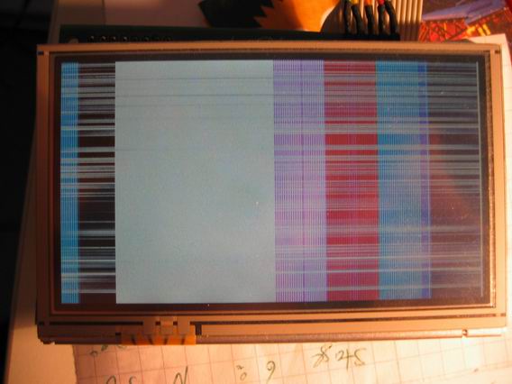

Mein problem ist nun, dass ich auf dem Display kein vernünftiges Bild
zustande kriege. Es sind immer nur Teile zu sehen, es sind Streifen im
Bild und das Bild verändert sich mit der Zeit (siehe Bilder). Woran kann
das liegen? Ist der Fehler eher in der Hardware oder der Software zu
suchen?
Bei Bedarf würde ich noch mal meinen Code posten.
Das Display soll eigentlich mehrere bunte Streifen anzeigen, die sind ja
auch Ansatzweise erkennbar. Aber die Farben stimmen überhaupt nicht.

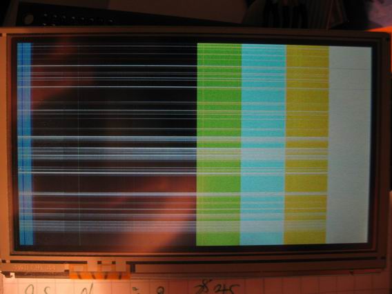

Ich habe meine Konfiguration mal angepasst, sodass das TIMV-register
genauso wie deins initialisiert wird. Auch die DATA falling-edge habe
ich so eingestellt wie bei dir. Das brachte aber noch nicht den
Durchbruch. Das Bild zeigt die Veränderung, die Farben sind nun anders,
stimmen aber noch immer nicht mit dem gewünschten überein.

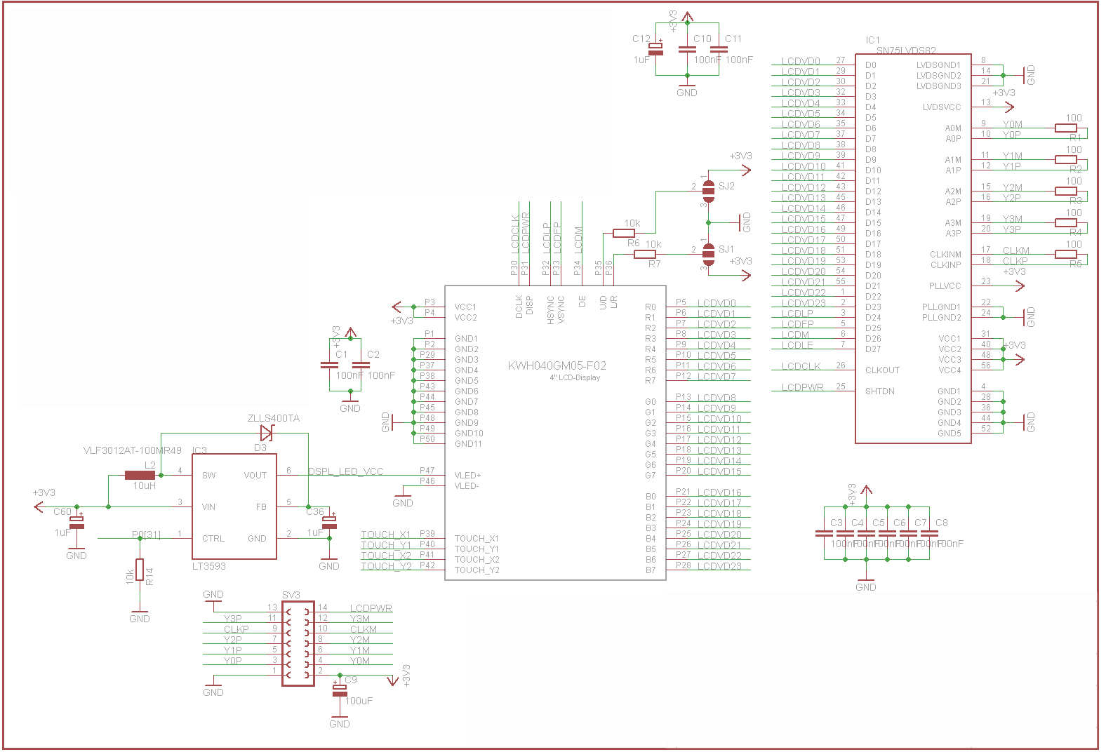

Anbei mal meine Beschaltung des Displays.
von Omega G. (omega) Benutzerseite
Überbrücke mal die Widerstände R10 und R11 beim LVDS Transmitter, die
haben da eigentlich nichts verloren.
Ansonsten dürfte SHTDN beim Receiver ein Eingang sein, kein Ausgang.
Aber das ist erstmal nebensächlich.
von Star K. (starkeeper)
Also ich habe die Widerstände überbrückt, das hat aber keinen
Unterschied gebracht.
Der SHTDN ist ein Eingang am Receiver und am Display ist ein ähnlicher
Eingang DISP. Beide werden über den LCDPWR-Pin des LPC2478 gesteuert.

Ich habe mal versucht das Display einfarbig grün zu malen. Dabei wird
immer nur das halbe Display bemalt, die andere hälfte bleibt weiß. Der
Grünton stimmt, hat allerdings weiße Streifen drin die sich verändern.
Dann habe ich versucht eine hälfte grün die andere rot zu malen.
Ergebnis war eine hälfte in einer Mischfarbe, die andere bleibt weiß.
Ein sehr merkwürdiges Verhalten?

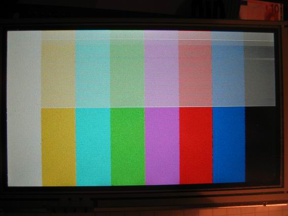

Also ich habe nun nochmals mit dem Settings des LCD-Controller gespielt
und konnte das Ergebnis verbessern (siehe Bild). Ereicht habe ich das
durch reduzieren des LCD panel clock prescaler, der steht nun auf 4.

Auch passen die Settings noch nicht wirklich, da zum einen noch weiße
Streifen durch das Display laufen und zum anderen sitzt nicht jeder
Pixel in jeder Zeile an der richtigen Stelle. Das erkennt man an den
übergängen von einer Farbe zur nächsten, dort sind manche Pixel um einen
oder zwei Pixel verschoben, wobei sich das ständig ändert.
