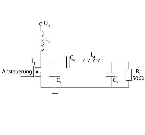

Hallo liebe Leute,
ich simuliere gerade den Aufbau einer Sendestrecke für 13.56MHz. Ich
habe lange nach einem Design für einen geeigneten RF-Verstärker gesucht
und bin nun über folgendes gestolpert:
http://www.elektroniknet.de/automation/technik-know-how/feldebene/article/28383/3/Drahtlos_versorgt_und_abgefragt/
Schaltbild siehe auch Anhang.
Leider erschließt sich mir die Funktionsweise der Schaltung nicht
richtig, obgleich sie in der Simulation bestens funktioniert. Hätte
jemand eine grobe Erklärung für mich? Wäre klasse! :)
Chris
#1947518
Wenn bei der Betriebsfrequenz L3 so dimensioniert wird , das das XL von
L3 genau so groß ist wie das XC von der Transistorkapazität parallel mit
C5, dann ist der Ausgang zunächst schon mal reell also ohne
Blindanteile. C6 dient nur zur galvanischen Trennung, damit die
Gleichspannung vom Drain nicht am Ausgang erscheint, L4 und C7 bildet
einen Tiefpass und einen Anpassungsglied, der die Ausgangsimpedanz der
Transistorstufe an 50 Ohm anpasst.
Alternativ kann man L3 auch einfach groß machen, dann bildet L4 mit C3
und C5 parallel Transistorkapazität ein Collinsfilter, welches ebenfalls
der Anpassung und der Oberwellenfilterung dient. Nicht eingezeichnet ist
das Anpassungsnetzwerk und DC Netzwerk auf der Eingangsseite.
Im Kompendíum wurde wohl eher die zweite Variante beschrieben.
Das ist eine klassische Beschaltung für eine Kleinleistungs HF Endstufe.
Ralph Berres
