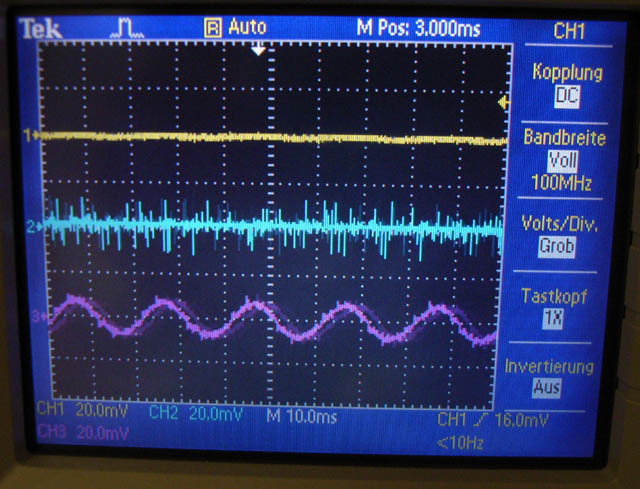

Hey,
ich versuche bei einer Turbine U71MX die Anordnung der Hallsensoren
herauszufinden. Dazu habe ich die Sensoren mit 5V Spannung versorgt und
an die Pins des jeweiligen Sensors einen Kanal vom Oszi geklemmt.
Hall 2 und 3 wechseln sich schön ab. Also Low und High, wenn man die
Turbine per hand dreht. Aber Hall 1 hat die ganze Zeit ein unverändertes
Signal. Mit dem Spannungsmesser liegen dort die ganze Zeit ca 500 mv an.
kann das denn sein?
Viele Grüße,
Stefan.

OP #1947805
Aber ich sehe gerade, wenn ich das Oszi so einstelle, dass ich mehrere
Perioden sehe und die Turbine drehe, sieht man die Spitzen, die
ausschalgen, wenn der Magnet an dem Sensor vorbeizieht.
Allerdings kann ich die anderen Sensoren genauer abbilden. Also das
Signal, welches entsteht,wenn der Magnet vor dem Sensor steht.
Das klappt bei diesem nicht. Hab auch schon die Kanäle durchgetauscht
und die Einstellungen, oder nur diesen Sensor einzeln betrachtet....
Ich brauch das detailierte Signal im Zusammenhang mit den anderen
Sensoren. Sonst kann ich die Position nicht bestimmen. Öffnen kann ich
die Turbine nicht.
Hauspappa ... dann muss es wohl an meiner Messmethode liegen.

OP #1947849
Mit der 120° Anordnung hab ich auch gerechnet, aufgrund der Reihenfolge,
wann ein Sensor High und Low schaltet.
Werd es auch erstmal damit versuchen.
Letzendlich war es wieder der Ehrgeiz, der den Grund für diese
Unstimmigkeit gesucht hat. Naja, und eine gewisse Sicherheit, die man
erst hat, wenn man alle 3 Sensoren sieht. Aber wenn du ähnliches
behauptest wie ich vermutete, dann stimmt das vorerst g
OP #1948386
Hier hab ich mal noch ein Bild.
Ganz oben Gelb - Hallsensor 1
Mitte Blau - Hallsensor 2
Ganz unten Lila - Hallsensor 3
Wenn ich die Turbine nun jeweils eine Position weiterdrehe, wechseln die
Signale. Sowie bei blau, ist das Signal immer, wenn der Magnet nicht vor
dem Sensor parkt. Und wie bei Lila, wenn der Magnet in der Nähe vom
Hallsensor ist.
Wie man erkennen kann, ist das Signal gelb, vom Hallsensor 1 ganz anders
als das vom Hallsensor 2 (blau). Ich hab leider keiner Erklärung dafür.
Eigentlich müssen doch alle drei mal wie ein Sinus aussehen und dann
wieder wie bei Hallsensor 2 (blau).
Könnte er vielleicht auch schon kaputt sein?
