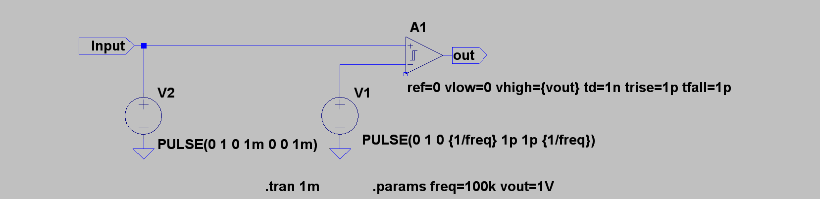

Gast #1952193
also erst einmal wieder ein Dankeschön, dass sich in dem Forum immer
wieder Leute Zeit für einen nehmen.
Um mein Problem/Vorhaben etwas genauer zu beschreiben, habe ich ein Bild
angehängt.
Ich habe vor, die Pulsweite, bzw, die Zeit "Ton" dynamisch zu steuern.
D.h. je nachdem, was das Ergebnis am Ausgang des OPs ist, soll die
Pulsweite um einen bestimmten Wert erhöht, bzw. erniedrigt werden.
Und das in einem einzigen Simualtionsdurchlauf.
Gibt es da eine Möglichkeit in LTspice?

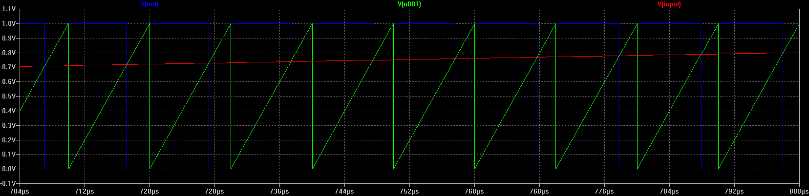

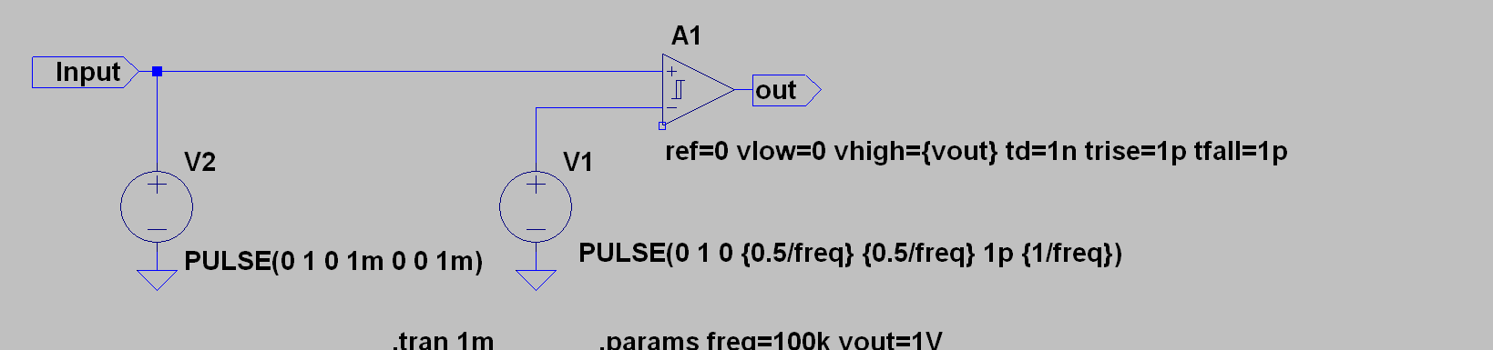

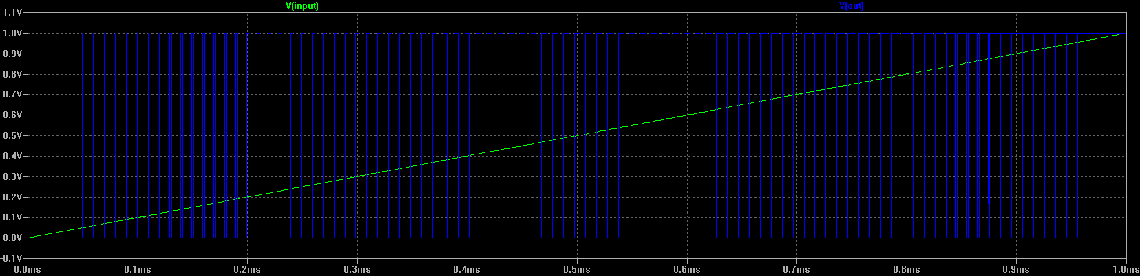

V1 erzeugt ein Sägezahn mit 100KHz, der Komparator A1 vergleicht nun
Spannung an Input mit diesem Sägezahn und schwups hast du am Ausgang
deine PWM. Simpelste Schaltungspraxis und sowas gibts vielfach als
Schaltkreise oder in MCUs.
Entscheidend ist die Definition von V1 und V2 um Sägezahn usw. erzeugen
zu können, das ist der Trick dabei.
Gruß hagen

#1952331
>Ich bräuchte jedoch etwas, wo die Pulsweite sich während der Simulation
>in Abhängigkeit von der Ausgangsspannung verändert.
das was ich dir gegeben habe erfüllt exakt deine Anforderungen.
Die PWM, genauer deren Dutycycle also Dauer der On-Zeit ist direkt
proportional zu Spannung an Input. Die Periode der PWM ist 100kHz,
stelle diese auf 1/5s = 0.2Hz ein so wie du es ja benötigst.
Du musst also deinen Ausgang des OpAmps an Input anlegen, womit du eine
Feedback-Schleife konstruiert hast (was LTSpice eh Probleme bereiten
wird da diue Schaltung anfängt zu schwingen-> unkompensierter
Feedbackpath des OpAmps)
V2 löschst du aus der Schaltung, diese dient ja nur zu Demonstration.
Essentiell ist es also so:
1.) erzeuge über PULSE() eine Sägezahnspannung mit Periode = 4s und 5V
On-Spannung
2.) vergleiche Outputspannung des OpAmps (hier 0 bis 5V) mit Sägezahn
per Komparator
3.) Komparator erzeugt 0V Off und 5V On Spannung
fertig.
Gruß Hagen

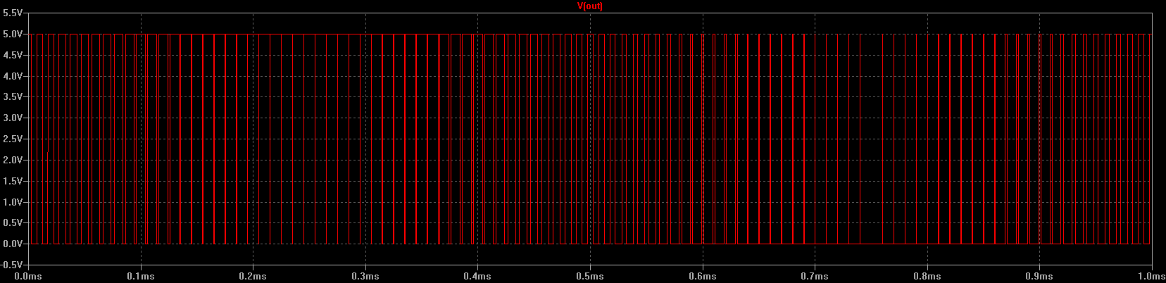

#1952341
Du lässt deinen OpAmp als Komparator arbeiten.
Wenn die Spannung an + > 1.7V ist dann wird der OpAmp am Ausgang sowas
um die 5V erzeugen.
Wenn die Spannung an + < 1.7V ist dann erzeugt der OpAmp 0V am Ausgang.
Wenn nun an + Eingang des OpAmps selber eine PWM anliegt mit 0V und 5V
als einzige Spannungen dann hast du eine unkompensierte OpAmp Feedback
Schleife konstruiert.
Diese Schaltung die du vorhast zu simulieren macht keinen Sinn. Am
Ausgang des OpAmps wirst du ein Rechtecksignal sehen das mit einer
Frequenz proportional zur Openloop Gain des OpAmps und nicht zu deiner
Periode der PWM von 5s = 0.2Hz
Wenn die OpAmp-Regelfrequenz weit größer als die 0.2Hz der PWM ist dann
wirst du am + Eingang des OpAmps über die Zeit integriert die gleiche
Spannung wie die Sägezahnspannung der PWM sehen. Logisch, weil du im
Grunde zwei Komparatoren in gegenkopplung betreibst.
Gruß Hagen
