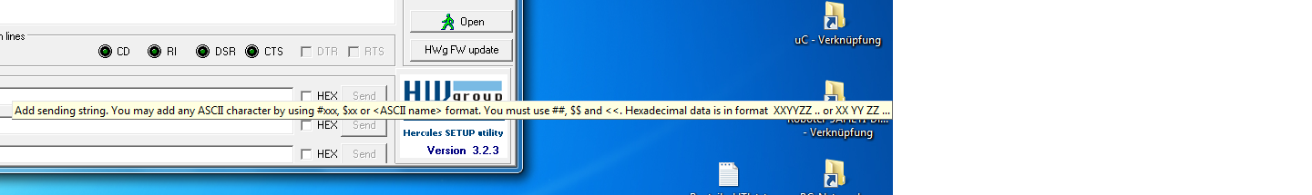

Im Hercules steht zwar wie man einen ASCII Char sendet, jedoch verstehe
ich das nicht ganz. Wann muss ich jetzt ein # oder ein $ vorsetzen??
Aber ich denke daran kann es nicht liegen, da +++
auch funktioniert.
lg andy
