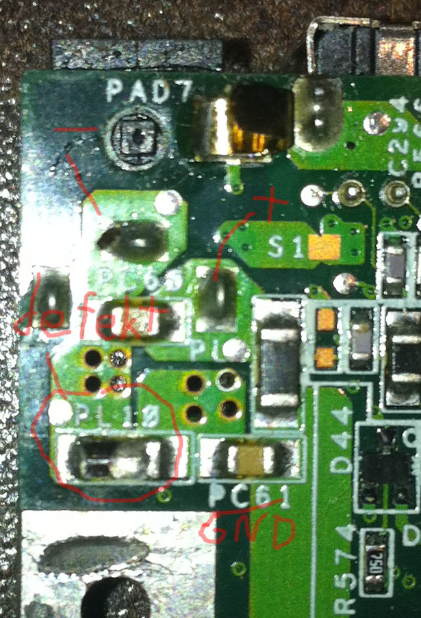

Bei mir gab es irgendeinen Kurzschluss, so dass die Sicherung ausgelöst
hat.
An dem Stromkreis hing auch mein Laptop. Älter aber mit serieller
Schnittstelle.
Das Netzteil hats überlebt aber im Notebook ist was durchgebrannt.
Und zwar ein Bauteil (SMD 1206 oder 0805, muss ich noch messen) das mit
PL10 beschriftet ist und die Masse vom Netzteil mit der Masse des
Laptops verbindet.
Ich vermute es ist eine Induktivität aber weiss nicht von welchem Wert.
Im Kreis mit Plus ist ein Bauteil welches genau gleich aussieht, aber es
ist nicht beschriftet.
Ich messe daran Durchgang, also könnte es auch eine Induktivität sein.
Aber ich habe kein Messgerät welches dies Messen kann.
Hat jemand einen Schuss ins Blaue in welcher Grössenordnung sowas sein
könnte?
Wenn gar nichts hilft werde ich es mit einer einfachen Brücke versuchen,
denn ohne kann ich das Laptop eh nicht nutzen.
Würde es aber gerne retten.
Chris.
P.S. Foto wenn gewünscht möglich.

Ja mach mal ein Foto. Was mißt du denn für einen Widerstand?
von Christoph H. (webturtle)
Schärfer bekomm ich es nicht.
+ ist 19V vom Netzteil - ist auch vom Netzteil.
Rot gekreist ist das üble Teil.
GND ist die Masse des Netzteils.
Bei dem defekten Teil messer ich 5 kOHM.
Bei dem rechts das genauso aussieht messe ich 0 OHM.
Man sieht schön das das Übel mit PL10 beschriftet ist. Da die
Kondensatoren PCxx heissen kam ich auf die Idee das L bezieht sich auf
Induktivität.

Ich weiss zwar nicht, um was für ein Teil sich PL10 handelt, aber ich
würde, wenn es tatsächlich eine Spule ist, die durchgebrannt ist, nicht
mit dem normalen Schaltnetzteil wieder einschalten, sondern mit einem
regelbaren Netzteil die Spannung langsam hochfahren für den Fall, dass
noch mehr kaputt ist. Dann siehst du, ob die Stromaufnahme über Gebühr
ansteigt. Würdest du das Schaltnetzteil nehmen, wäre der Schaden imnu
noch grösser, da es ja sofort "volle" Leistung an das Notebook liefert.

könnte so ein Ferrit sein (aber mit anderen Daten)
http://www.reichelt.de/?;ACTION=3;LA=444;GROUP=B43;GROUPID=3175;ARTICLE=89694;START=0;SORT=artnr;OFFSET=16;SID=30TOvxiH8AAAIAAEKT49g4db2267863ac281a07977cd38f203703
Zum Test kannst Du es erstmal durch eine Brücke ersetzen
gk
Hmmmh, so ein EMI Suppression Filter gibt es aber nicht in 0 OHM.
Und das ist bei dem anderen Teil das ja auch PLxx heisst definitiv so.
Dachte es wäre ne SMD Festinduktivität. Aber das nützt mir auch nichts
wenn ich den Wert nicht kenne.
Ich denke ich versuch es mal mit dem Regelbaren Netzteil und einer
Brücke.
Vielleicht hatte ich Glück und dahinter ist nix kaputt.
Chris

Ähem, die 70 Ohm ist der Scheinwiderstand bei 100MHz, der
Gleichstromwiderstand liegt bei 0,15 Ohm. Das war auch nur als Tip
gedacht, um welchen Typ von Bauteil es sich handeln könnte.
gk
Oh danke.
Da sieht man dass ich mich in dieser Sache nicht wirklich auskenne.
Die Teile sehen definitiv so ähnlich aus und auch das 1206 passt.
Ich muss mich wohl in Ruhe rantasten und erst mal mit Labornetzteil und
ner Brücke beginnen.
Chris
