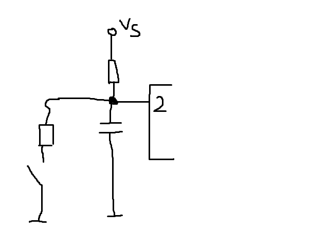

Hallo
Ich würde gerne mal wissen warum der IC auf dieser Seite
http://www.ne555.at/timer-ic-ne555/grundschaltungen/34-monostabile-kippstufe-monoflop.html
an Pin 2 eben jene Eingangsbeschaltung hat.
Und ob man es auch so machen könnte, wie in meiner Kritzelzeichnung.
Ferner weiß ich gar nicht, ob ich diese Beschaltung überhaupt benötige,
da da der Ausgang eines Komparators bei mir dranhängt.
Danke
R2/C1 formen aus dem statischen Signal des Tasters/Schalters einen
Impuls, detektieren also die fallende Flanke. Dies ist nötig, da Pin 2
auf Status reagiert und nicht auf Flanke. Damit erreicht man, dass die
Zeit des Monoflops exakt mit der Flanke beginnt und auch sauber
zurückgeschaltet wird, falls der Taster/Schalter noch geschlossen ist.
Mit Deiner Kritzelschaltung erreichst Du keine saubere
Flankentriggerung, der Kondensator ist dabei auch überflüssig, Dein
Komparatorausgang empfindet den als unnötige kapazitive Last.
