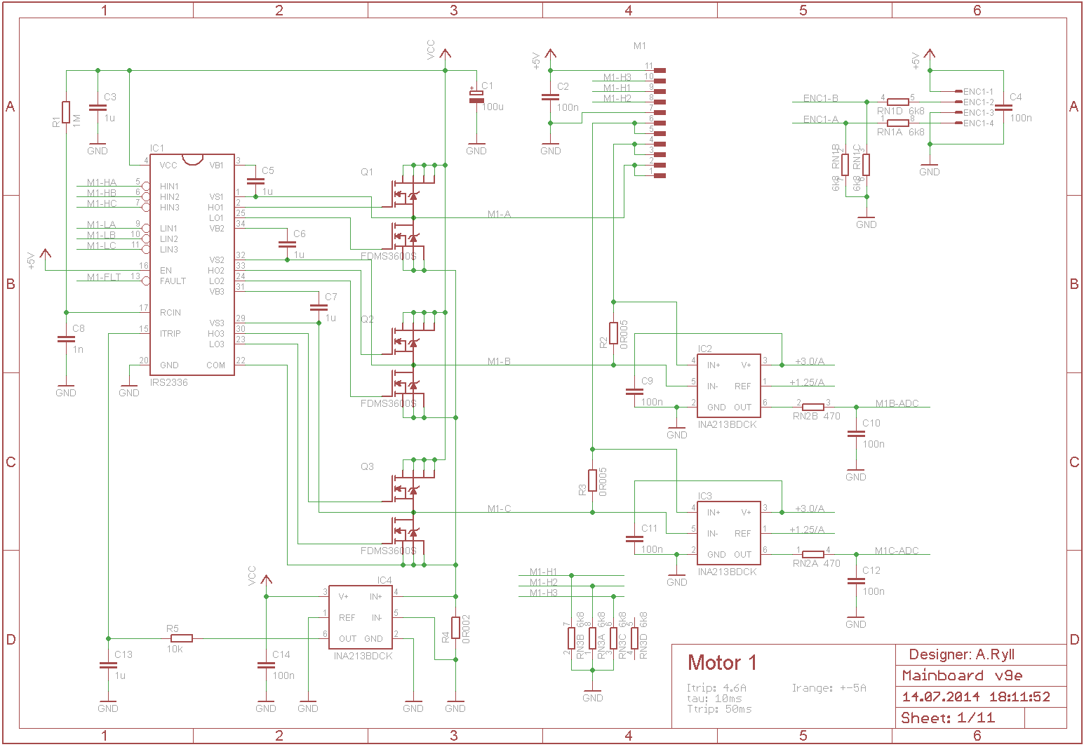

Hallo Leute,
ich bastel grad wieder an meiner BLDC Steuerung und bin nun auf einen
IR2130 als Gate Driver umgestiegen. Hauptsächlich damit ich mehr
Sicherheit habe und High- und Low Phasen einer H-Brücke nicht mehr
gleichzeitig an mache.
Nun hat der Baustein ja u.a. noch eine Stromabschaltung über ITRIP.
Sobald ITRIP über 0.5V steigt werden alle Ausgänge dicht gemacht.
Außerdem hat das Ding noch einen OP integriert, um die Spannung über dem
Shunt Widerstand zu verstärken.
Ich hatte jetzt wie in der angehangenen Schaltung vor, den OP für die
Verstärkung zu verwenden und dann auf ITRIP zu legen (VCC beträgt 15V).
Ich bin nun etwas verunsichert, ob das auch wirklich so funktioniert. In
allen AppNotes und im Datenblatt wird ITRIP über einen Spannungsteiler
über dem Shunt-Widerstand bedient (was bei mir nix wird, da Shunt=5mOhm
und Imax = 20A) und der OP wird separat verwendet.
Hab ich da nun irgendwo einen Denkfehler oder bin ich der erste der auf
diese Idee gekommen ist?
Und als Zusatzfrage: Die Logikinputs sind Active Low mit 50k pull-up auf
15V. Mach ich mir da meinen Mikrocontroller kaputt wenn der mit 3.3V
daran geht?

OP #4307199
Hallo Tüftler,
gut das ich bei den meisten meiner Threads immernoch eine E-Mail
Benachrichtigung an habe :)
Ich bin inzwischen auf den IRS2336 im kleinen QFN umgestiegen, die
Funktionsweise ist aber ähnlich. Im Anhang mal mein aktueller Schaltplan
für einen Motor (Maxon EC-45 flat 30W).
Ich verwende hier einen Current-Shunt Monitor (INA213B) mit 50V/V
Verstärkungsfaktor. Also nicht mehr den internen OP des Motortreibers.
Die "B" Variante ist übrigens ziemlich wichtig, die "A" Variante killt
es ziemlich schnell durch die Transienten beim switchen der Phasen, der
hat keine Protection dafür.
Die Over-Current protection im IRS2336 wird bei 0.46V getriggert. Hier
auch min und max beachten (0.37V - 0.55V). Steht im Datenblatt unter
"V_it,th ITRIP Input Positive Going Threshold". Ist beim IR2130 minimal
anders.
Bei nominal 0.46V an ITRIP habe ich 0.46/50 = 0.0092V über dem shunt.
Das macht 0.0092V/0.002Ohm = 4.6A. D.h. bei 4.6A am Shunt wird meine
overcurrent protection ausgelöst. Ich habe hinter dem Shuntverstärker
noch ein RC-Glied mit 10ms Zeitkonstante gelegt, damit mir die
protection nicht bei großen Anlaufströmen sofort triggert.
Hoffe ich konnte helfen.
Cheers,
Andre

OP #4307453
Ich fürchte einen Shunt-Widerstand wirst du wohl brauchen um den Strom
zu messen. Ich seh da auch keinen großen Unterschied zu "normalen"
Widerständen. Der Shunt-Widerstand ist ziemlich normal, hat nur meist
einen sehr kleinen Wert damit seine Verlustleistung nicht zu groß wird.
Für die Beschaltung im Datenblatt muss der Shunt-Widerstand recht groß
gewählt werden um V_it,th überhaupt zu erreichen. Das mag für
Anwendungen bis 1A vielleicht noch gehen, darüber wird die
Verlustleistung am Shunt einfach zu groß. Kannst es dir ja selbst mal
durchrechnen was du da so an Leistung in Wärme umwandelst und was dein
Widerstand Rating für maximale Verlustleistung sagt.
ITRIP kannst du problemlos auf Masse legen wenn du das Feature nicht
brauchst. OP Eingänge (falls vorhanden) wohl auch, ist vermutlich bei
dem IC egal.
