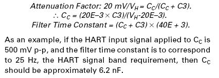

Aus einer AppNote eines DACs habe ich zur Beschaltung obiges Bild
angehängt.
Es darum, ein HART-Signal in eine Stromschleife einzukoppeln. Dies
geschieht über den Punkt C3 mit dem Koppelkondensator Cc.

Jetzt das wichtigste: Die Rechnung für den Koppelkondensator Cc.
Das HART-Signal soll später eine Modulation mit 1mApp um das eigentliche
Signal sein - dies wird durch die Spannung an C3 realisiert.
C3 und Cc bestimmen die Spannung, welche für die 1mApp sorgen.
Da steht: Das Signal, das an C3 anliegt kommt über den 40k und muss
ZWEIMAL über den 40R Sense-R. Daher ist ein 20mV Signal an C3 notwendig,
um 1mApp zu generieren.
Folglich muss die Dämpfungsformel aus dem anderen Bild gelten...ich
checks nicht!!!
Kann mir das einer evtl. erklären? Im weiteren Text steht nichts weiter,
ausser dass bei einer Zeitkonstante des Filters von 25Hz und einem
anliegenden Signal von 500mV (die kommen aus dem MODEM-Chip) ein
Koppelkondensator von 6n2 notwendig ist.
Bitte helft mir ;-\\

Ist doch ganz einfach: 20mV am 40kOhm Widerstand bewirkt einen Strom von
0,5µA durch ihn. Dieser muß weiter durch den 80kOhm Widerstand fließen
und bewirkt dort einen Spannungsabfall von 40mV, also dem doppelten von
20mV. 40mV liegt auch am 40R Widerstand und erzwingt einen Ausgangsstrom
von 1mA.
>checks nicht!!!
Die Hart-Frequenzen liegen im kHz-Bereich. Hier bestimmt also C3 die
Impedanz vom Verbindungspunkt zwischen C3 und Cc nach Masse. Also wirken
Cc und C3 wie ein ganz gewöhnlicher Spannungsteiler, was die Formel ja
auch ausdrückt.
Kai Klaas
