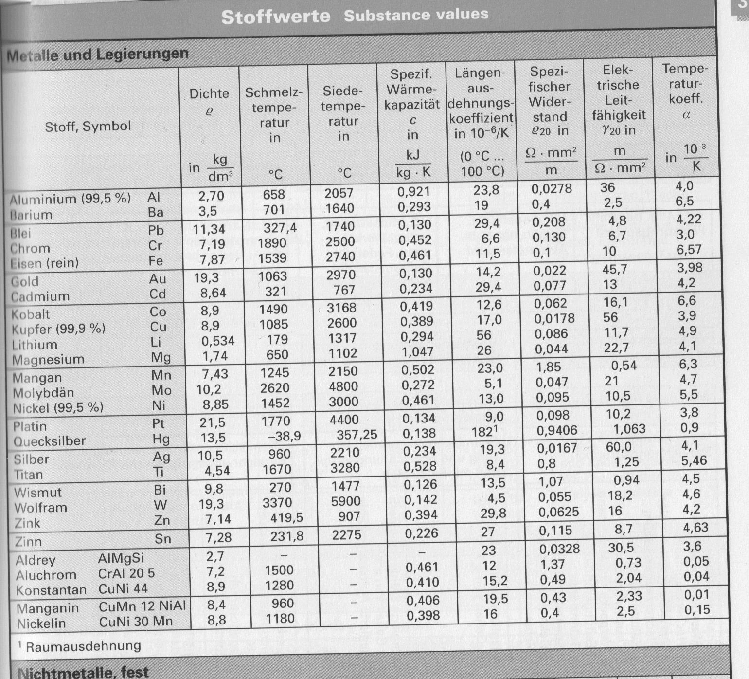

super, danke dir vielmals da ich das mit den Formeln nicht hinbekommen
hätte bzw. danach nicht wüsste obs stimmt falls ich nen Fehler gemacht
hätte.
kannst du mir noch sagen woher du die Werte z.b. Aluminium 0,024 mm /
(m * K) herhast ich habe im Wiki nur gefunden Alu = 4,0 * 10-3. Dann
kann ich mit den Zahlen schonmal etwas rumjonglieren.
habe mal im Tabellenbuch KFZ nachgeschlagen steht aber nur Au, Stahl,
benzin und Wasser drin, wäre nett von dir wenn du mir nen Scan
rübermailen würdest.
Hallo Thomas,
noch ein Nachtrag:
Die Angabe des Ausdehnungskoeffizient in 1/K kommt durch das
kürzen der Formel mm / (m * K); mm und m Lassen sich nach
entsprechender Erweiterung wegkürzen.
mm / 1000 ergibt  m (Erweitern)
m / m ergibt  1  (Kürzen)
für Kupfer:
0,017 mm / (m * K) = 0,000017 m / (m * K) oder 0,000017  1/K
Wichtig ist, dass Du mit den richtigen Einheiten rechnest, sonst
liegst du gleich um den Faktor 1000 daneben.
Viele Grüße
Jürgen
habe das auch so im Buch gesehen und es mir gedacht da bei mir dieses
Format 0,000017  1/K gewählt wurde.
Also vielen Dank nochmal für die ausführliche Hilfe so das ich das als
Laie auch verstanden habe.
