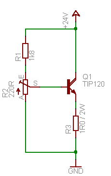

Hallo Leute,
bin etwas verzweifelt zur Steuerung eines Heizwiderstandes. Ich suche
Eine Möglichkeit folgenden
Heizwiderstand(http://www.vishay.com/docs/50049/lto30.pdf, 10 Ohm) mit
einem Poti steuern zu können. Ich dachte das ist mit einem MOSFET
möglich, aber irgendwie steh ich da auf dem Schlauch.
Habt ihr da eine Idee wie ich das am besten machen kann?
Bin ich mit dem MOSFET auf dem Holzweg?
In LTSPICE habe ich schon einige Tests gemacht, aber das bringt mir
alles nichts. Ich kann den MOSFET immer nur Schalten. D.h. der Strom
durch den Heizwiderstand ist viel zu schnell auf maximum.
Für eure Hilfe wäre ich echt dankbar.
Gruß spomue

von gk (Gast)
Nimm doch gleich ein Bipolartransistor als Heizwiderstand. Über den
Basisstrom steuerst Du den Kollektorstrom. Den Basisitrom begrenzt Du
mit einem Vorwiderstand. Wenns genauer sein soll, baust Du Dir auf
diesem Prinzip eine Konstanzstromquelle, indem du per Emitterwiderstand
den Strom mißt und ensprechend zurück führtst.
gk

Kommt drauf an. PWM + MOSFET
Nein.
>alles nichts.
Richtig, denn LTSpice ersetzt kein Grundlagenwissen.
Man kann den MOSFET auch linear regeln, dann verheizt der aber im
Extremfall 1/4 von deinem Heizwiderstand, hier 7,5W. Das willst du
sicher nicht.
Der Tip mit dem Bipolartransistor als Konstantstromquelle ist auch
gut, zumal der auch im TO220 Gehäuse verfügbar ist. Siehe Anhang.
MFG
Falk
von Andreas M. (chillymu)
ich muss aber diesen Heizwiderstand nehmen. Warum ist es einfacher über
PWM zu steuern als über einen Poti?
von soundmachine (Gast)
Über eine PWM gibt es im grunde genommen nur 2 Schaltzustände. Voll ein,
voll aus. das hat den Vorteil, dass du im schaltenden Element, egal ob
Mosfet Triac o.ä. nur den RDS on als Verlustleistungsgeber hast.
Steuerst du über einen Poti, fällt bei Halblast der Heizung ein guter
batzen Verlustleistung am "halb" durchgeschalteten Bauteil an.
Die Heizungen sind saehr träge, weswegen eine Langsame PWM, Pulse bis zu
1 sekunde verwendet werden können. Bei Wechselstromaplikationen macht
man das so ähnlich. Such da mal unter Wellen oder
Schwingungspaketsteuerung
