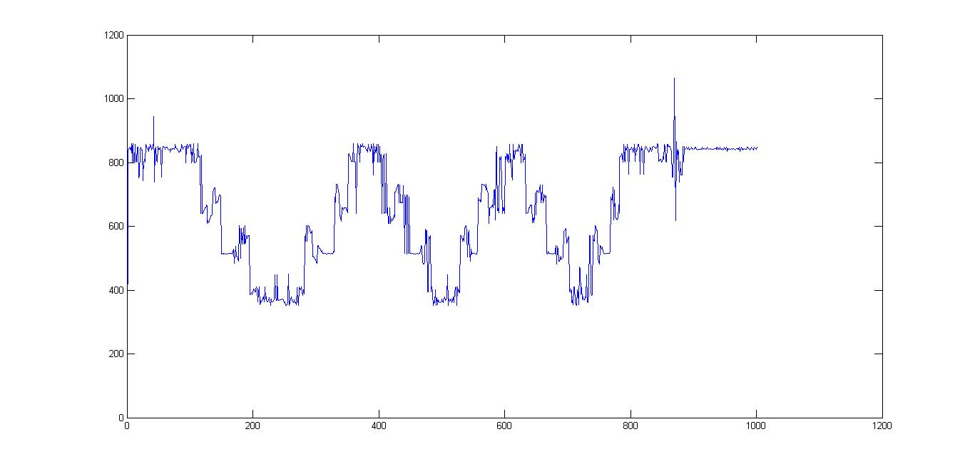

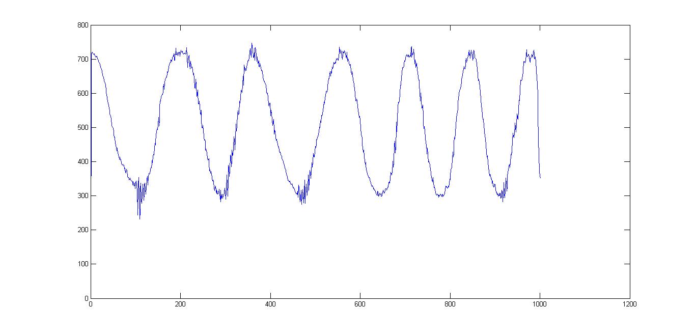

von Stefan (Gast)
Hi!
So, ich hatte ja etwas Zeit seitdem es geklappt hat und ich habe mal das
Original-Nunchuk mit dem Nachbau (ebay 7€) verglichen... sind in dem
Nachbau Quecksilberschalter drin??? :-)   Naja, zumindest ist die
Auflösung nicht wirklich vergleichbar mit dem Original.
Habt ihr da ähniche Erfahrungen gemacht?? Oder gibt es da
unterschiedliche Modelle?
Zur Messung: Aufzeichnung mit Matlab, Drehung frei Hand, aber die
Ausbrüche bei dem Nachbau liegen nicht unbedingt an der Bewegung (siehe
Original).
