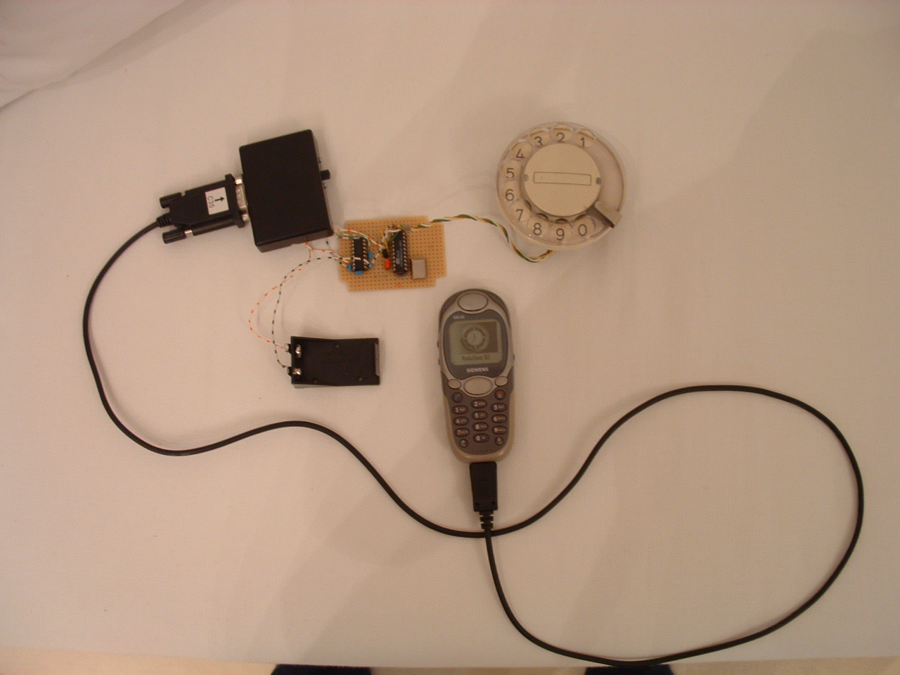

Hallo Leute!
Ich hab mir vor einiger Zeit ne Wählscheibe für mein Handy (Siemens
ME45) gebaut. Jetzt hab ich die Schaltung etwas umgebaut, damit ich sie
aus dem Handy mit Strom versorgen kann. Damit das Handy Strom ausgibt,
hab ich es in den Headsetmodus versetzt. Blöd ist nur, daß man im
Headsetmodus nicht mehr mit dem normalen Mikro sprechen kann. Gibt es
eine Zubehörkonfiguration, in der das Handy Strom zur Verfügung stellt
und es sich trotzdem normal telefonieren läßt? Und wenn ja, welche
logischen Pegel muß ich zum Einstellen dieser Konfiguration an Pin 7
und 8 anlegen?
               Daniel

Hallo Christian!
Die Seite kenne ich, da hab ich meine Infos her. Also Strom bekomme
ich. Man muß dazu Pin 8 des Steckers auf Gnd legen, dann ist das Handy
im Headsetmode und man kann an Pin 4 Strom ziehen. Allerdinds kann man
im Headsetmode eben nur über ein headset sprechen und nicht normal über
das Telefon. Das ist ja grad das Dilemma :(
